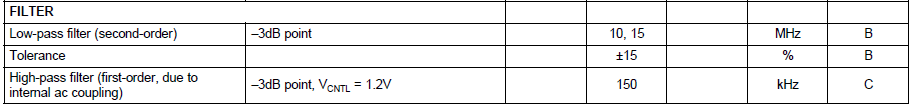

3.VCA8500可以选择低通滤波的截止频率10MHz和15MHz,那这个高通滤波又是哪来的?截止频率怎么算?如图:

    3.芯片的输入阻抗是8kΩ,如果是AC耦合的话,耦合电容和输入阻抗会形成一个一阶高通滤波器。
