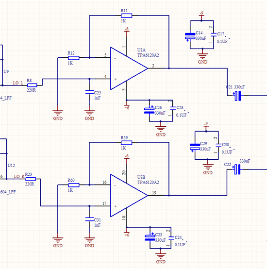

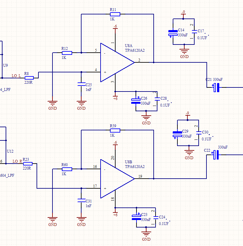

Dear
如图,便捷式的播放上使用,如果不加输出耦合电容,原本耳放工作电流在70ma左右,接32欧或其他阻抗的耳塞
电流300多ma,短路一样;有排除过电源问题;
PS:加输出耦合电容正常,声音正常;麻烦各位分析一下,告知原因,感谢!
Dear
估计是输出有直流偏置,如果直接用万用表量输出,如果有电压,那么需要修改电路,使输出电压为零,只有输出电压为零的情况下,输出耦合电容才可以去掉。
