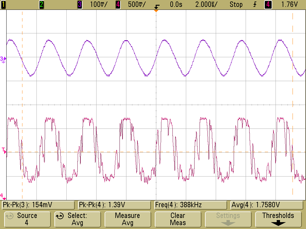

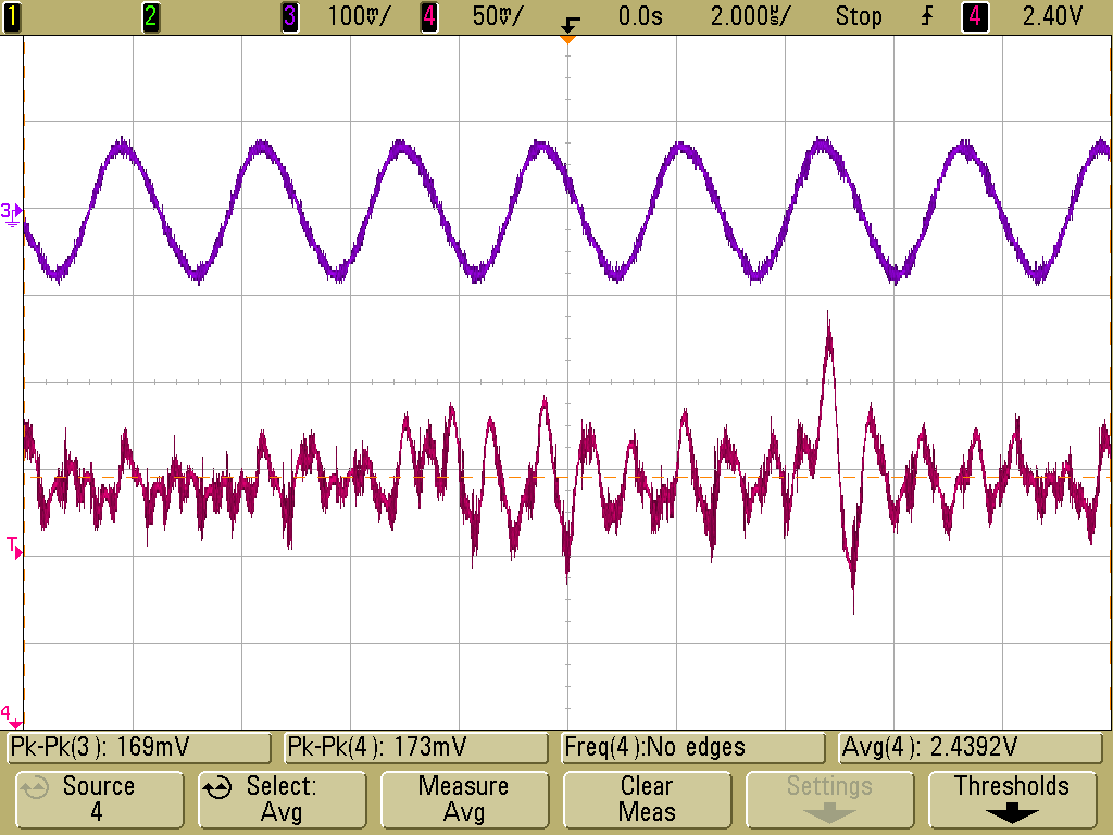

各位大侠,最近调试自己画的VCA8500的板子,遇到了很奇怪的问题,在此求助,谢谢!

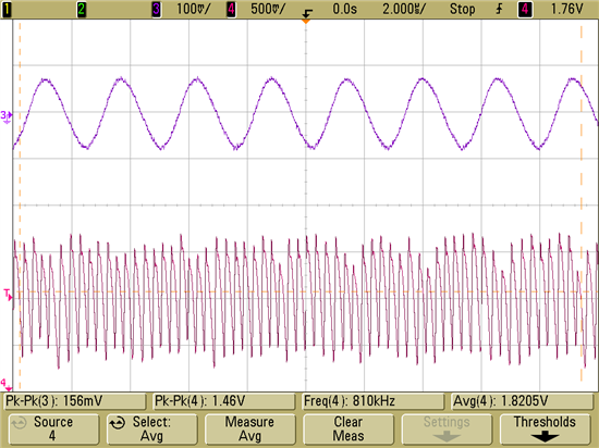

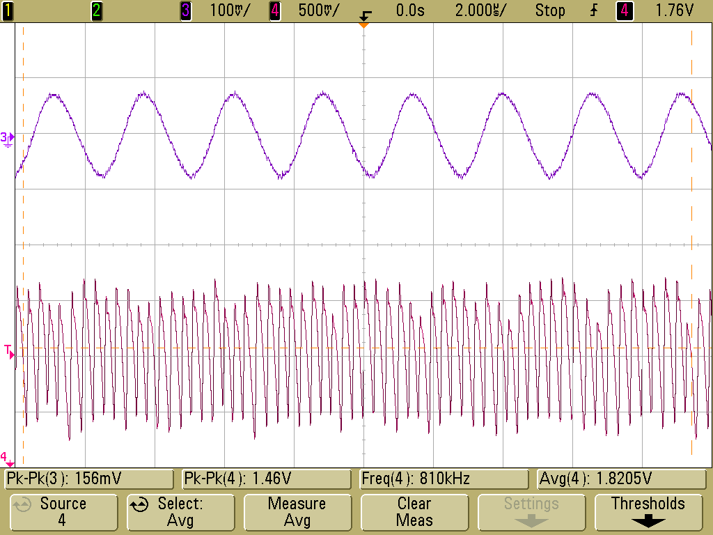

1.我给DIN写入的40位数据为D7~D0:11110011(数据手册应该讲的是从低位先写吧),其中D6D7=11,其他位都为1,同时用DA给VCONTROL引脚提供了一个0.54V的直流电压,按datasheet讲经过放大和衰减后总放大倍数应为24.66dB左右,但实际上出来的波形图是这样(3通道(紫)为输入,4(红)为输出)。
这出来的波形简直没法看,不知道什么原因,而且放大倍数也不对,只有频率是对的,我测了所有类似于Vcm、VB1、VBL1或者Vrefl之类的引脚,偏置电压基本都是对的(与要求偏差不要超过0.1V),所以找不到原因。

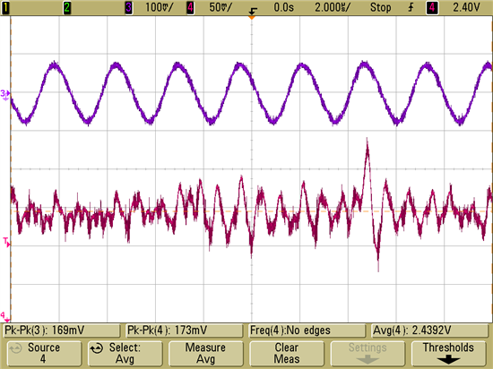

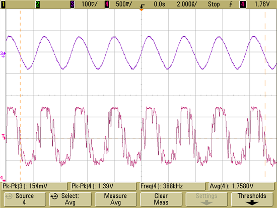

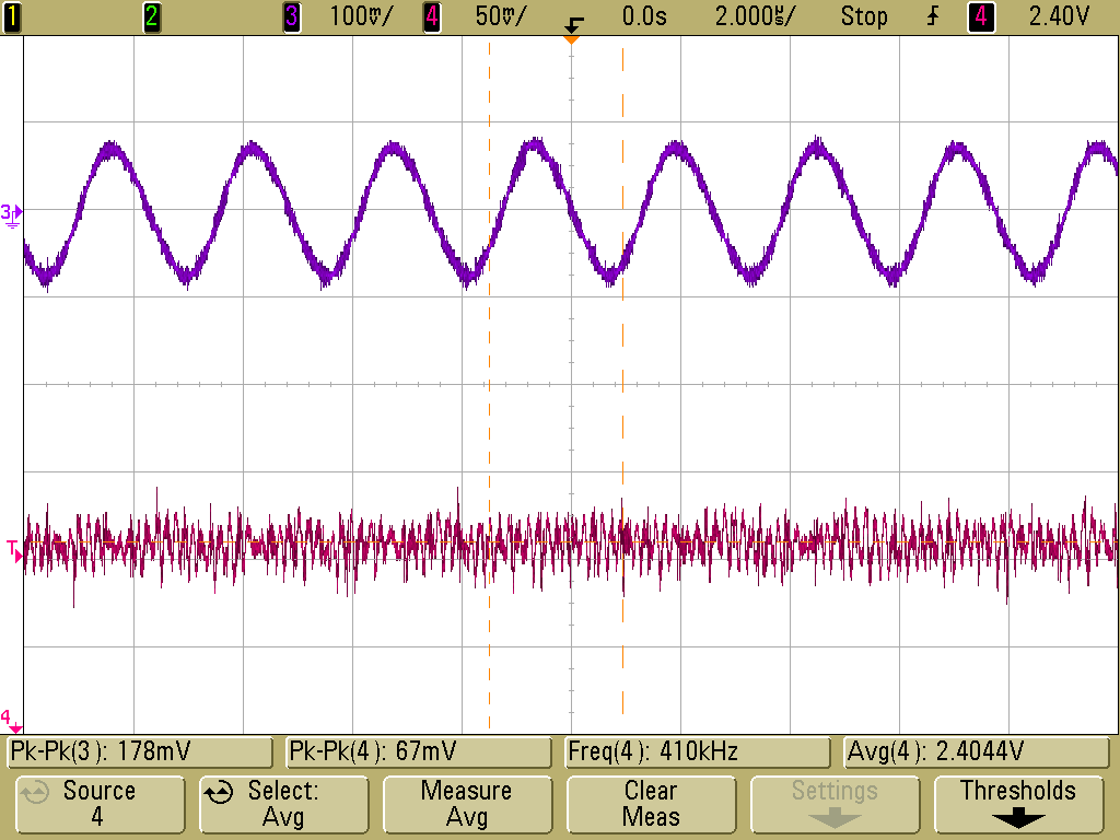

2.上面我是将信号发生器接在芯片的1通道的(其他通道都没加输入),可是当我测其他通道的输出时,会出现如下图波形(按说应该没有波形吧),幅值还很大,而且即使我把1通道的输入拿掉,这些通道的输出仍然存在这种波形,不能理解。
3.下图中红色(Pk-Pk(4))是VBL6引脚的波形,应为2.4V。

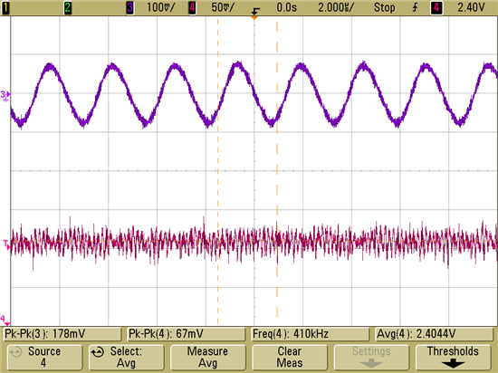

4.下图是当输入加在1通道时(紫色,Pk-Pk(3))(其他通道没加输入信号),2通道输入引脚的波形(红色),我不知道是哪来的。。。

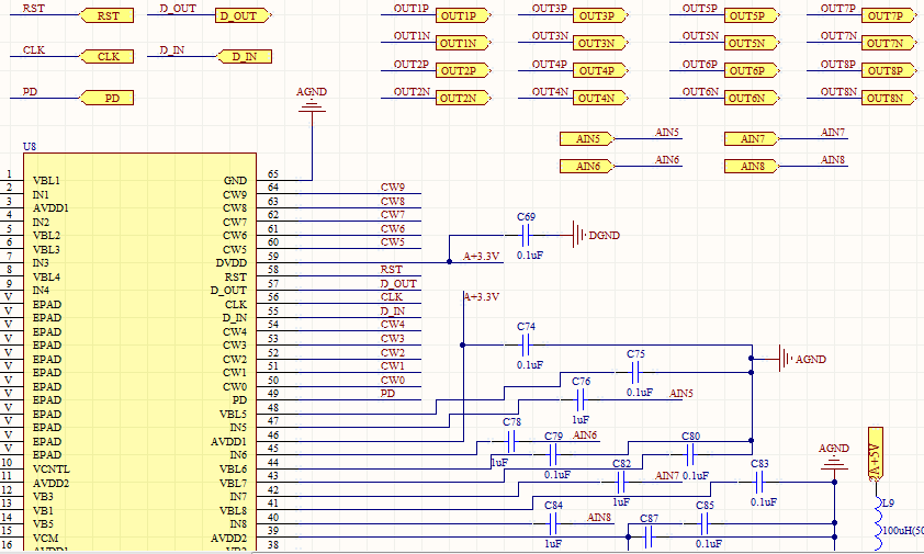

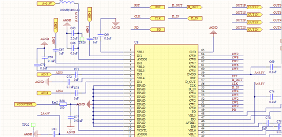

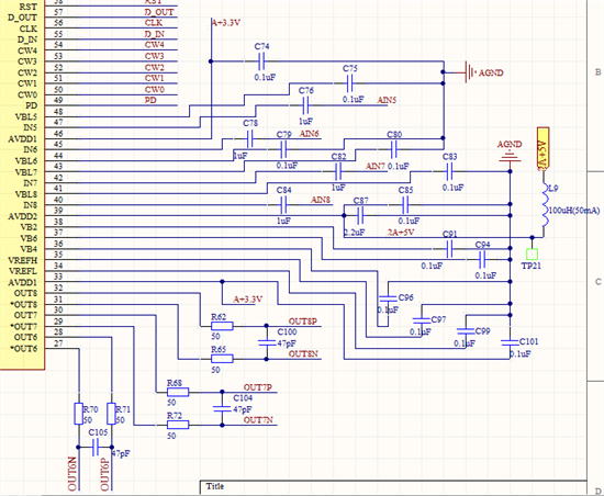

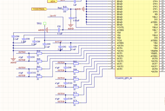

  • 八个通道都这样吗,应该是硬件的问题,电源去耦合是怎样做的。改变输入频率和幅度,输出波形有正常的吗?

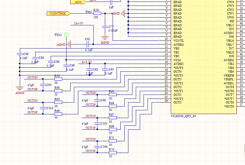

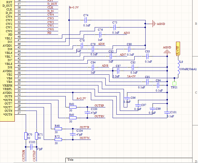

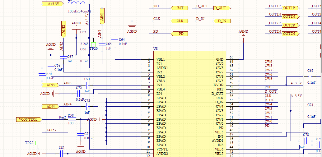

  • 从1kHz到5MHz我都试过,波形都很差,八个通道都是这样,很奇怪。电源耦合是通过一个100uH的电感以及两个电容,具体原理图如下,您看看有什么问题吗,谢谢!
  • 不好意思,我想再问一下,当我还没写程序进入VCA8500,只是上电的时候,电流会从200多mA到100多mA来回不断跳动,这是为什么?算是正常现象吗?写入程序之后就基本不跳变了,但波形简直没法看,就像上面发的图。还有就是,如果VBL1或者VB1之类的引脚我把接到地的电容拆掉的话,芯片还能正常工作吗?现在我把VBL1到VBL8的旁路电容,VB1之类的旁路电容以及Vrefl和Vrefh的旁路电容都拆掉了,只接了电源,没有写入程序,电流跳动也很厉害,这算是芯片坏了吗?确实没办法了,麻烦您如果了解的话就帮帮忙解答一下吧,谢谢了!
