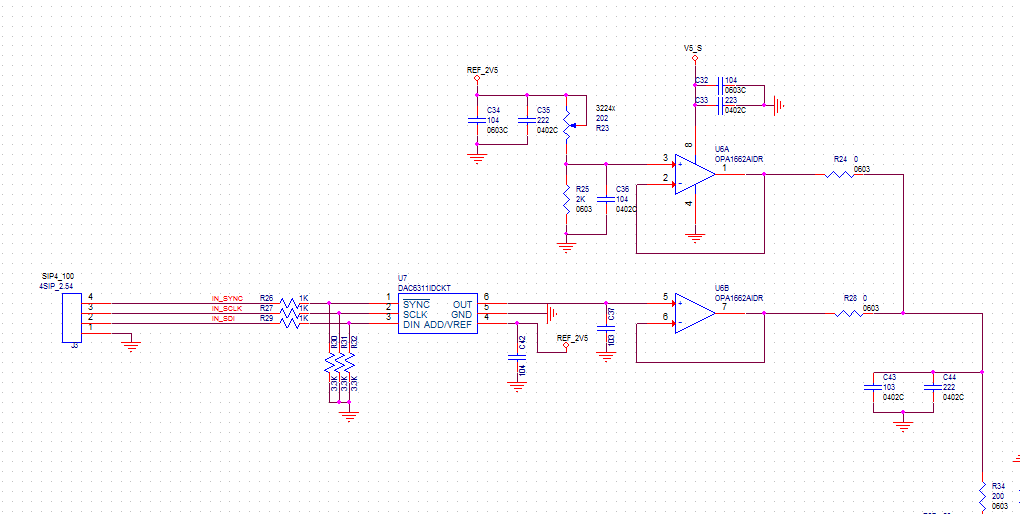

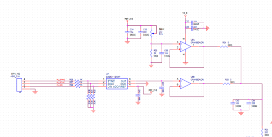

1、OPA2365作为电压跟随器,供电电压测试为5.7V,超出了手册推荐最大的5.5V,不过应该不至于因为供电多了0.2V就会发热吧?
2、datesheet没有提到OPA2365是单位增益稳定,是不能够作为跟随器使用?
3、使用场合如下图:

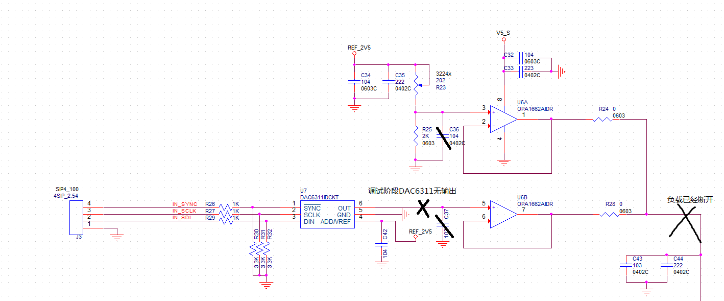

  • 1、运放部分OPA1662在实际贴片的时候是用的OPA2365
    2、测试发现跟随器输入电压为1.65V,输出端却是0.86V,不符合逻辑啊

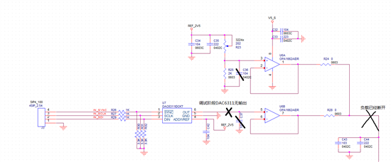

    4、之前的电路,将两个跟随器隔开(opa2365的两路),断开如下图中的R24,R28,测试发现跟随器效果很好,无发热并且轨到轨输出。
    总结:
    之前电路一直发热,跟随器输出只有一半的输入信号,并且测试pin1, pin2, pin6, pin7 的电压值全部是0.8V(输入电压1.65V);断开两个跟随器,芯片正常工作且不会发热。
    问题:
    仿真以上双运放跟随器并联,输出电压是1.65V,
    请各位帮忙分析一下,双运放的跟随器并联,为什么会出现以上描述的问题?

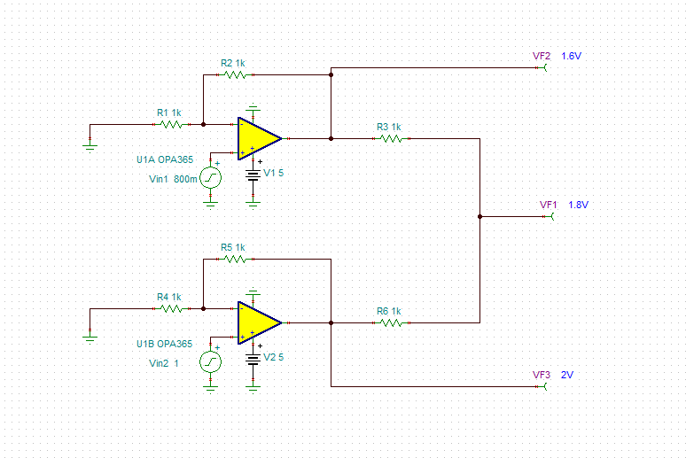

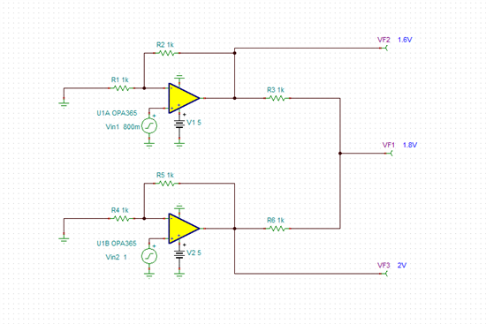

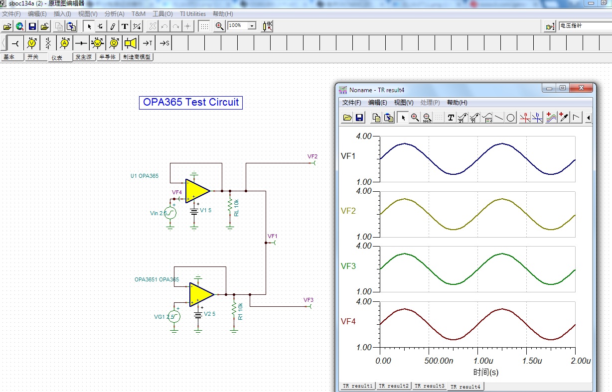

  • 另外,发现不仅是跟随器输出并联有问题,即使是有放大倍数的电路同样输出结果不理想。
    问题:运算放大器输出电压信号,直接接到一起,作用的结果并不是电压相加,是不是需要电压叠加的地方一定要用加法器电路?
    如下图的仿真是,运算放大器输出直接接到一起,可以看出结果并不是两路电压相加。

  • 我用TINA仿真了下,并联结果也是跟随输入,没有问题。
  • 您好,
    1、TINA仿真那是针对理想情况来讲的,那个放大器双通道的参数应该是对称的
    2、实际应用中,两路参数不可能完全对称。不同的失调电压将引起输出电压相互调整。一个运放会做为电流源向另一个运放灌入电流,并可能因此而丧失所有的电流驱动能力。
    3、有类似种种需求的还是用加法电路最为保险
