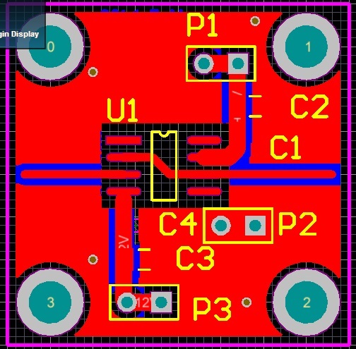

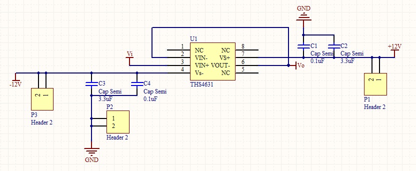

用THS4631做了个跟随器,原理图,PCB如下(正负电源边上的电容没有焊),用TINA仿真过输入信号幅度1V,频率35MHz是没有问题的,可是PCB板子实际做出来输入信号幅度1V,频率从2MHz就开始衰减了,频率越大衰减越严重,这是为什么,芯片是从淘宝买的,会不会芯片是假的?能不能推荐一家可靠的卖TI芯片的店
  • 仿真过输入信号幅度1V,频率35MHz是没有问题的,可是PCB板子实际做出来输入信号幅度1V,频率从2MHz就开始衰减了,电源的滤波电容关系不大。这可能跟寄生参数有关。比如信号线和 PCB 反面的地线铺铜构成电容
  • 你好,
    1、看你的电路设计前后级是没有做阻抗匹配的,高频的情况下阻抗不匹配,带宽自然就下来了
    2、你测试是怎么进行的?信号发生器输入然后示波器输出?有没有考虑和信号发生器以及示波器连接处的阻抗连续问题?
    3、这种高速运放,建议输入输出采用SMA,会好一点
