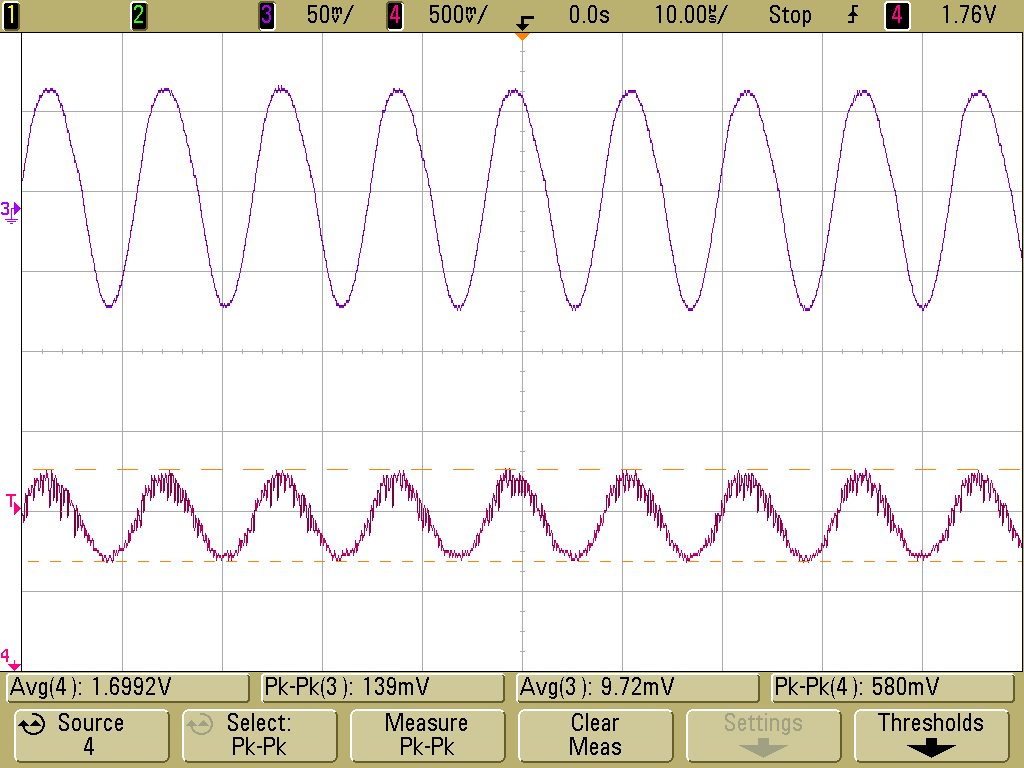

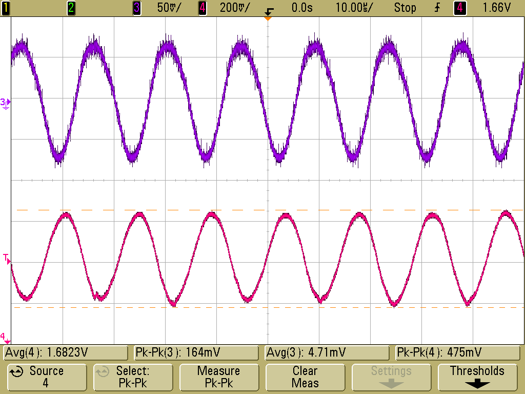

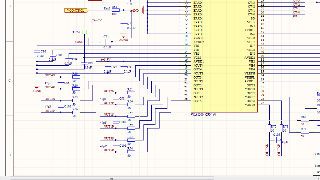

各位大神,前面我问了一两次了,关于VCA8500芯片的情况是这样的。

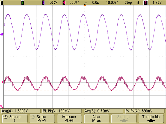

我现在加入了一个50kHz的信号(如下图紫色),输出上(如下图红色)叠加的噪声很大,而且很明显可以看出输入波形也在电路工作后被轻微破坏了。

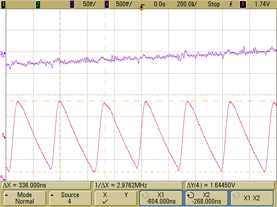

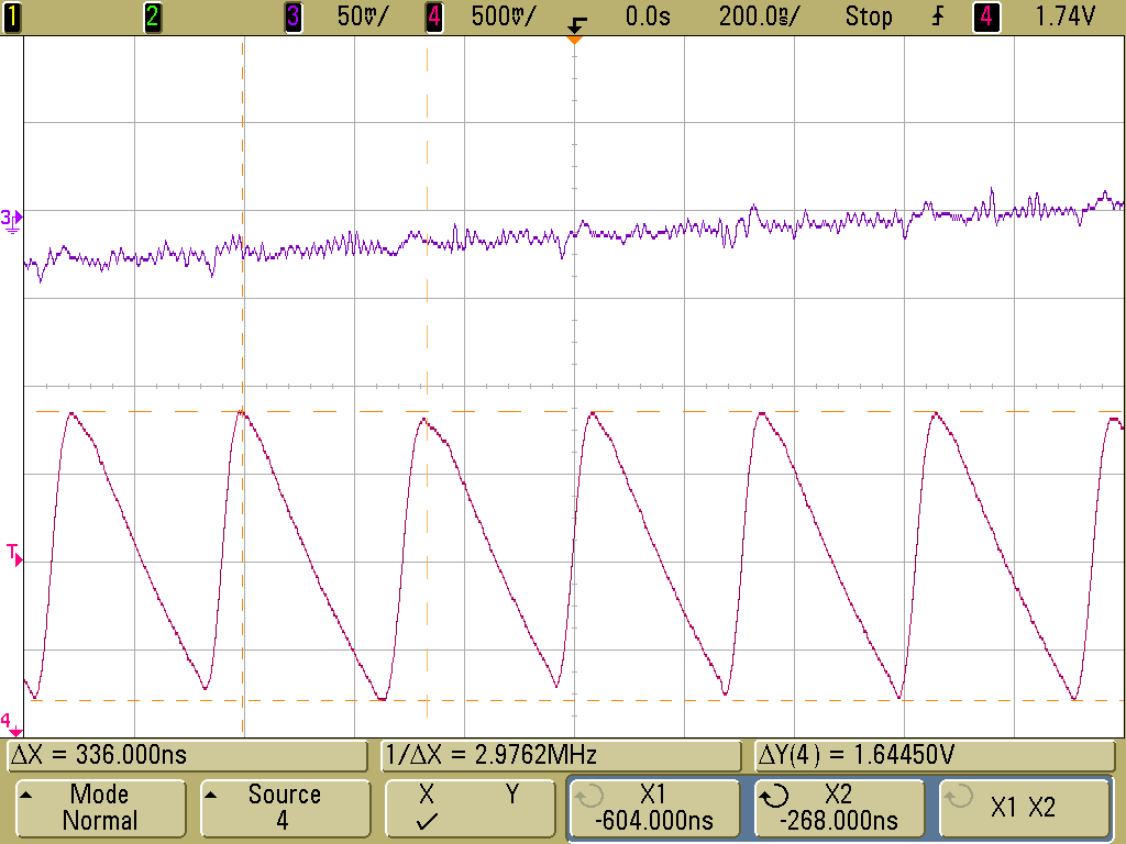

而且,当我给这个通道不加入信号时,输入引脚悬空,此时输出仍然有波形,如图红色波形,且频率在3MHz左右。

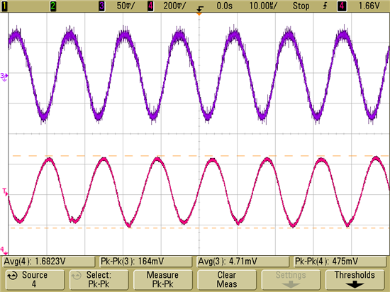

所以我怀疑第一幅图输出上的高频噪声干扰信号是不是这个叠加上去的,于是给输出加了一个700kHz的低通滤波器,结果如下图(紫色为输入,红色为输出)
可以看出,虽然高频噪声干扰被滤掉了,但是波形明显还是被破坏(频谱上看二次谐波大概在-27dB左右,很明显远大于手册中说的-70dB),不知道是为什么。
而且按道理来讲,根本不应该加这个低通滤波器的,不知道那个高频3MHz左右的干扰是哪来的。
还有一点,芯片工作起来会稍微有些烫手,这正常吗?我觉得电路应该没有接错,不知道温度略高是不是正常的。急求求哪位大神能指点一二,不胜感激!!!

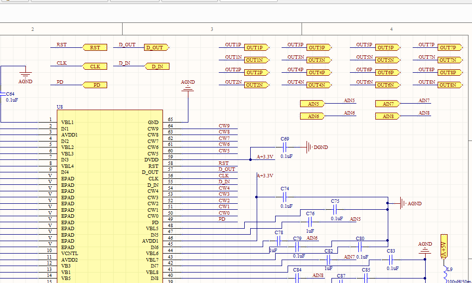

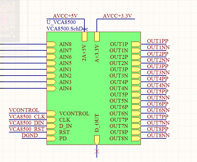

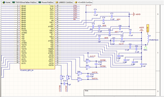

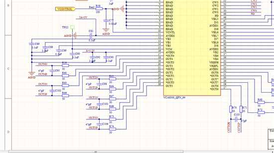

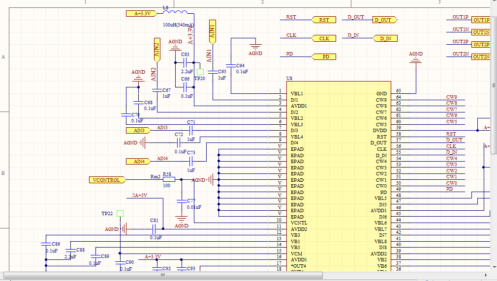

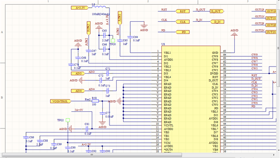

  • 把原理图贴上来看一下。
  • 好的,前四张是VCA8500的原理图,最后一张是它在顶层的图,PD引脚直接接了地,我选择的是TGC模式。麻烦您帮我看看有没有什么问题。
    还有, ,这里是1为写还是0为写操作?谢谢!
  • 原理图没看出什么问题,有几点供参考:
    1)输入信号是否干净?一般我们在测试的时候会加带通滤波器,保证输入信号无杂散。
    2)电源噪声。模拟电源直接和LNA,VCA,PGA相关,噪声会被放大。
    3)测试输出时,一般采用差分模式。可以用两个探头分别测试OUTP,OUTN,再相减。
    4)0写,1读。
  •     谢谢您的解答!是这样,输入信号是信号发生器直接产生的,测其放大器芯片的时候效果还不错,所以应该不是输入信号噪声的问题。现在主要额问题是,当我不加输入的时候,输出仍有一个3MHz左右的类似锯齿波的东西,而且我测芯片的任何一个输入端引脚,也会有一个3MHz的这种东西,大概100多mV,真不知道是哪里来的。
        电源噪声的话,电源芯片出来的直流电压测量RMS值大概在10mV左右,峰峰值的话是50mV左右。
