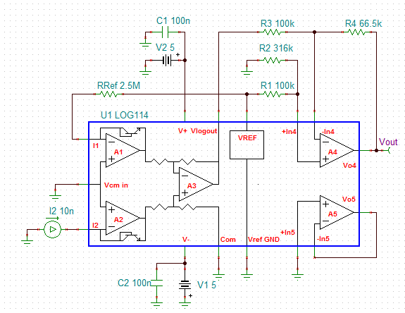

请把电路图,测试条件给出。这边可以跟你一起分析下。
谢谢。

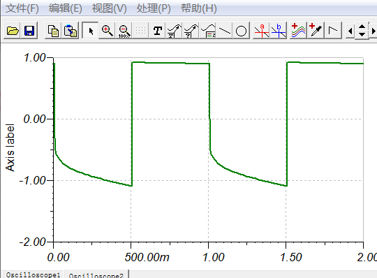

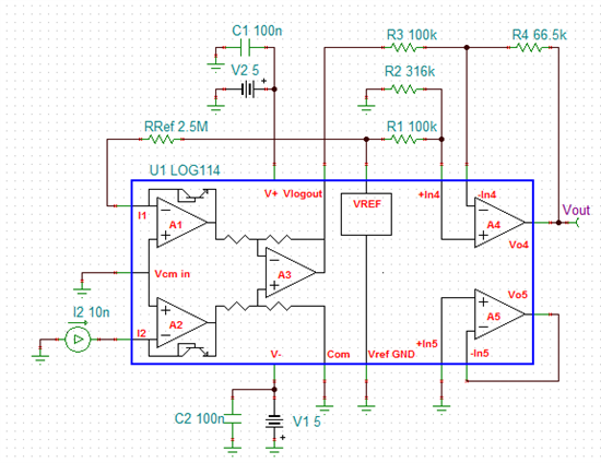

电路图如上,输入的是10Na的方波或者正弦波电流,频率我从1HZ到1MHZ都试过,输出波形都失真,而且没有什么变化。
A4的匹配电阻我也换过几组,依然没变化。不知是什么原因。

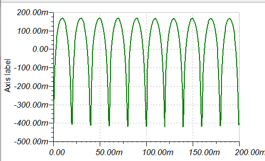

正弦波的测试截图有吗?
您看下,图已上传。
正弦波的测试也是失真。
1、首先建议您更换一下芯片,是否是您的芯片已经损坏,您的电路是没有原理性错误的、2、断开后级,将A3和A4之间所有电阻去掉,然后观察A3的输出
