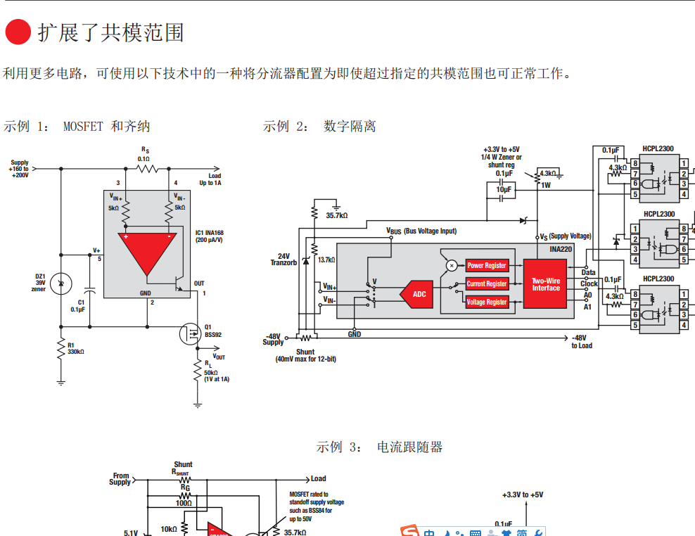

因输出是个-24V的电压,求一款电流采样的ic
请问你这里说的工模电压为负值,怎么理解,?不太明白INA193这个负的输入电压。
你好,图片的出处能告诉下吗,谢谢! 我需要做-48V电源电流监视。
