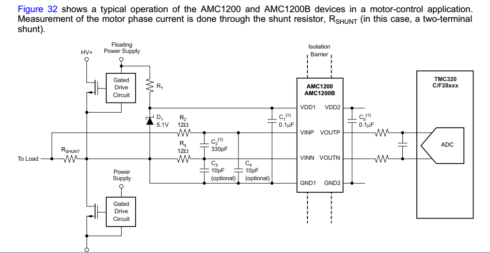

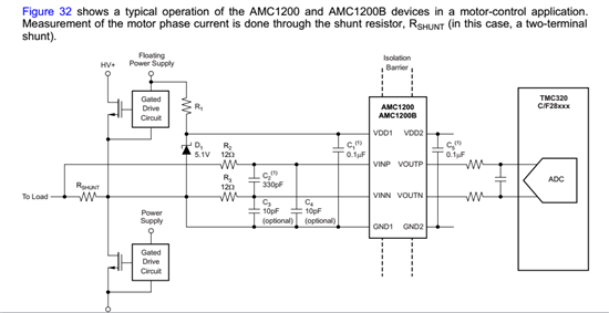

上图为数据手册中典型应用电路,不懂原边侧GND1为何没有一个地的接入点,其floating power supply 是一个独立电源。一个与地之间无低阻通道的浮点的电源怎么做到提供供电,我找了两个隔离的电源通过做相同的连接不能如图意所示,请TI指教
谢谢你,我的理解是图中GND1连接网络应该标一个接地符号,你觉得对吗?
要看参考点,GND1是连接到负载高压端,不是连接到地的。
GND1连接的是给他供电的隔离电路的浮地,不是地。只是因为浮地和高压端短接了。
不是很明白,图中有个floating power supply!那么应该有个对应的floating GND。与GND1相连,并与高压端短接。不然原边测的电源怎么形成供电回路
有,会有隔离供电的,没画出来,你可以参考AMC1301实际电路图,AMC1301和AMC1200类似,提高了隔离等级和offset等级。
http://www.ti.com/lit/ug/tidubx1a/tidubx1a.pdf
看完上面这个,应该能理解了。
