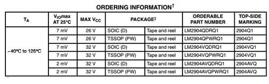

各位TI的大侠,请问以下两颗料有什么区别呢?只是在命名的时候差一个“AV”
LM2904QDRG4Q1
LM2904AVQDRG4Q1
这个手册里很详细,
最新的数据手册里好像把这个ordering information给删掉了呢。
