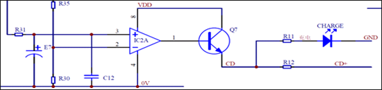

LM258P用作比较器问题,急
Other Parts Discussed in Thread: LM258, LM358, LM293
      LM258用作比较器,使用如下面原理图。从测试数据得知,当3脚电压靠近2脚电压(参考电压),但还是小于参考电压的时候,1脚已经输出高电平的,理论上应该是3脚电压>2脚电压,1脚才输出高电平,这是由于芯片本身缺陷引起的吗?是由哪个参数引起?输入失调电压吗?有什么方法可以改善?
样品号
3脚(mv)+
2脚(mv)-
1脚电平
1
27.41
29.24
29.09
29.24
2
24.57
29.23
29.16
29.25
3
27.40
29.27
29.05
29.27
4
27.60
29.28
29.05
29.27
