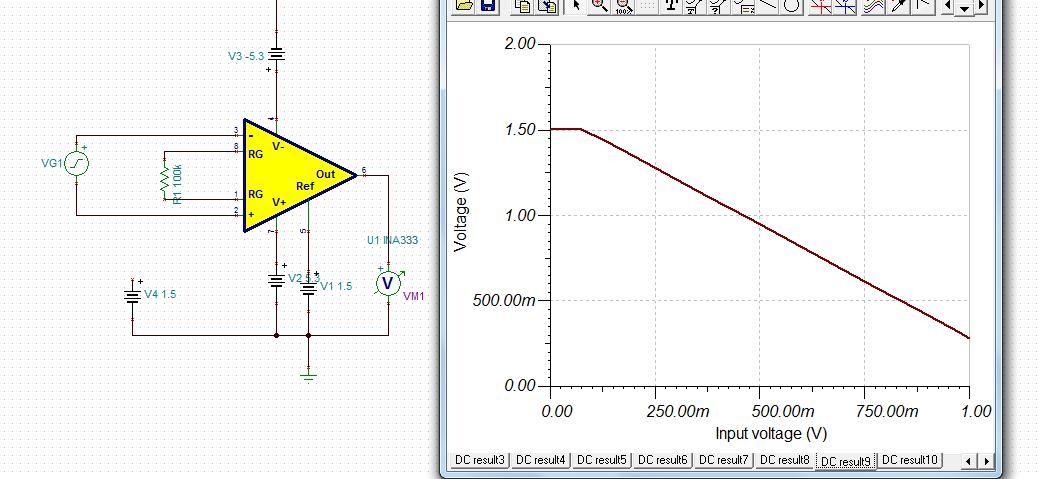

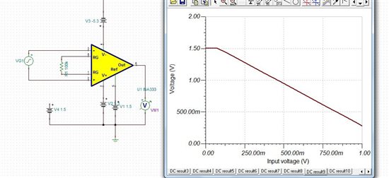

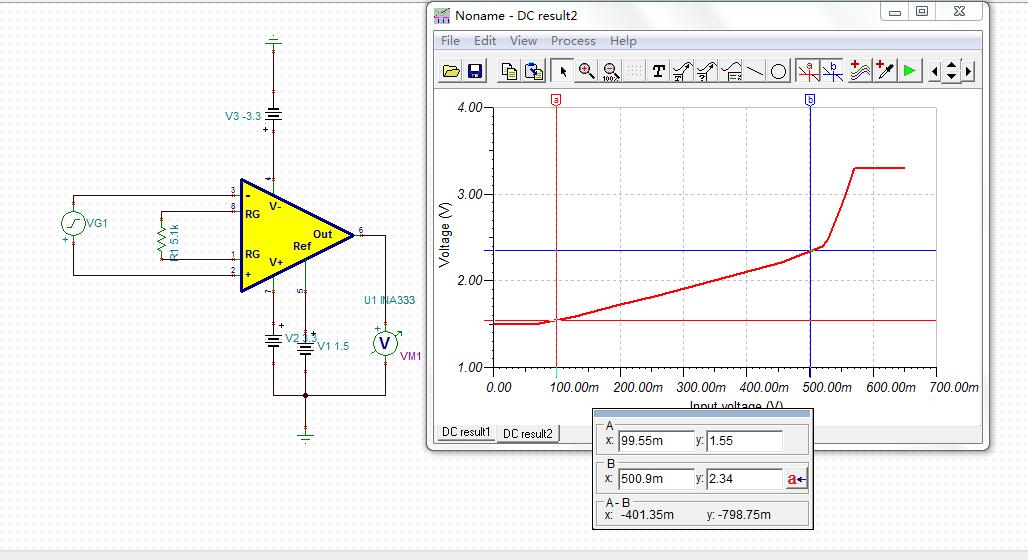

还是想问一下,关于小信号放大 ,大家都在讨论在输入端加偏置电压,可是怎样加偏置才能不影响前级的电压呢(我前级电压也需要用AD读取)。。已经打算用双电源供电,可加了双电源输出电压还会在Vref上下变化吗。。。不会用仿真,但求解决方案

INA333 TINA仿真模型 http://www.ti.com.cn/product/cn/INA333/toolssoftware,您可以仿真试试。
你想放大多少倍?输入信号是多少?仿真时建议用TINA中的示波器或者瞬时分析,输出端伏特表去掉。
参考下INA333的TINA仿真模型,可直接在上面进行电路修改。
REF端指的是输出参考电压。
