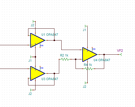

发现现有的Ti的差分运放用来做差分输入转单端输出的话,带宽太小,TI有没有合适的带宽能达到20M,满足差分输入单端输出的运放呢?有些通用宽带运放可以的话,电路应该怎样设计呢?
普通的运放都是差分输入,单端输出,像全差分运放的话可以差分输出,带宽能到20M的很多,这个链接是大于50M带宽的高速运放,可以看下:
http://www.ti.com/lsds/ti/amplifiers-linear/high-speed-amplifier-greater-than-equal-50MHz-products.page
很多运放TI也都提供了TINA模型,可直接对电路进行仿真 或者在其基础上更改电路以便满足自己的要求。
