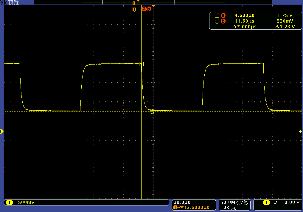

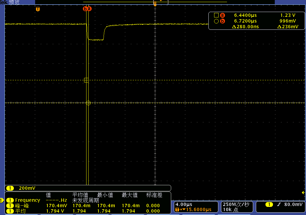

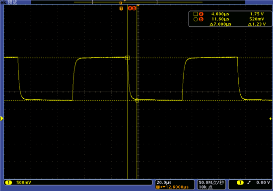

设计了电路板,在第一次电路板中,成功测试到了满足要求捕获到的光脉冲信号。但是后来这个电路板不小心烧坏,同一批制作的电路板,后来再也不能复现第一次测试结果。后面测试OPA857上升/下降速度特别慢。完全没体现出其开恢复的特性。请教,前后测试波形下图所示。请问这个现象是什么问题?我可能该如何去解决这个问题?
第一次测试,上升沿基本满要求200-300ns。
第二次,同样电路板,第二次焊接的。测试完全不满足要求,上升时间都5us以上了。PS:第二次测试,如果光发射脉冲任然是2us脉宽,检测端完全不能进入稳定状态,波形是三角波样子,所以加宽了脉宽,看看上升时间到底是多少。(两次波形输出,都是OPA857的OUT端输出)
