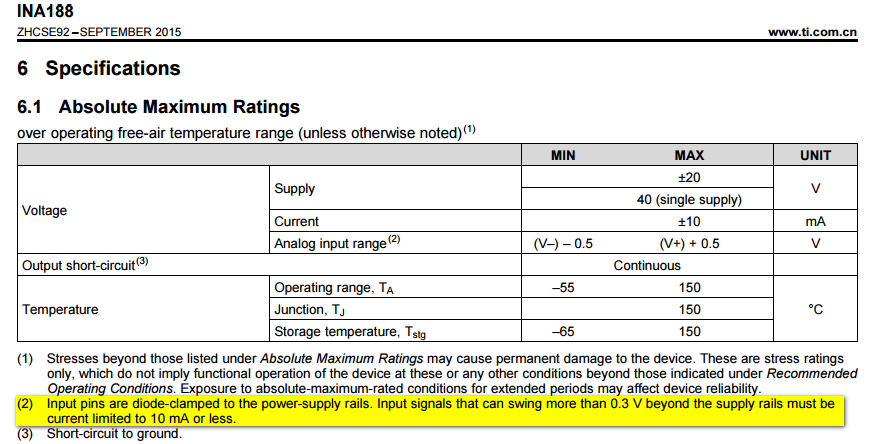

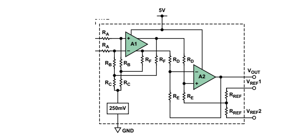

INA188的内部有多少欧姆的保护电阻?为了增加INA188的过电压能力,前端应该串接多大的电阻合适?关于这方面TI的相关资料介绍不全。
