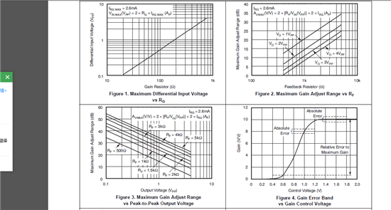

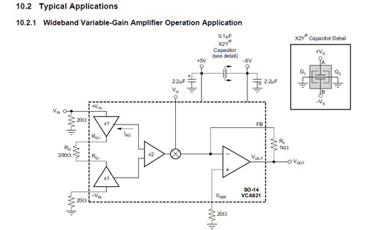

我最近在做利用VCA821 的程控放大器,但在看数据手册的时候遇到了一些问题,如上图而言,我在RF和增益的变化曲线上看到,RF为1k是,对应增益是20db,但在后文中有看到RF和增益的匹配是402欧姆和20db匹配,我想问问我的理解有什么错误码??O(∩_∩)O谢谢各位大神指教。。
在加一个问题吧,我在做50mv到5v的放大,要求使用多级放大,我还使用了ths3091的运放,就是我在单级放大的时候是可以的,但是级联之后,就出现问题了,这又是什么问题??是阻抗匹配的问题吗???
