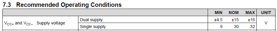

看两个参数,一个是供电电压range,这个芯片的推荐值是9V到32V,你的是14V,所以没有问题
同事告诉我,运放自己是不知道供电极性的,所以运放就把12V和-2V当成了14V和0V,或者7V和-7V,实际的输出中心值就是5V

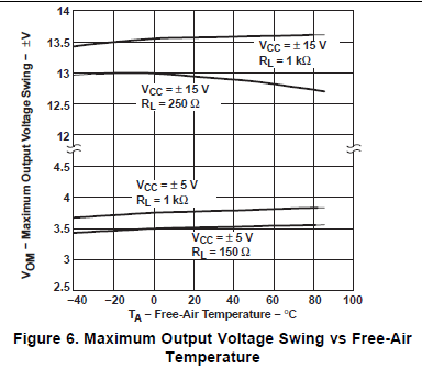

二个看output voltage swing,你看这个图,1k负载时swing基本在1.5V左右,你想要0V输出,和-2V是距离是2V,所以可以
但是你负载电流增大,swing电压范围减小,也就是1.5V的标准会增大,可能大于2V,这样就不能输出0V了
