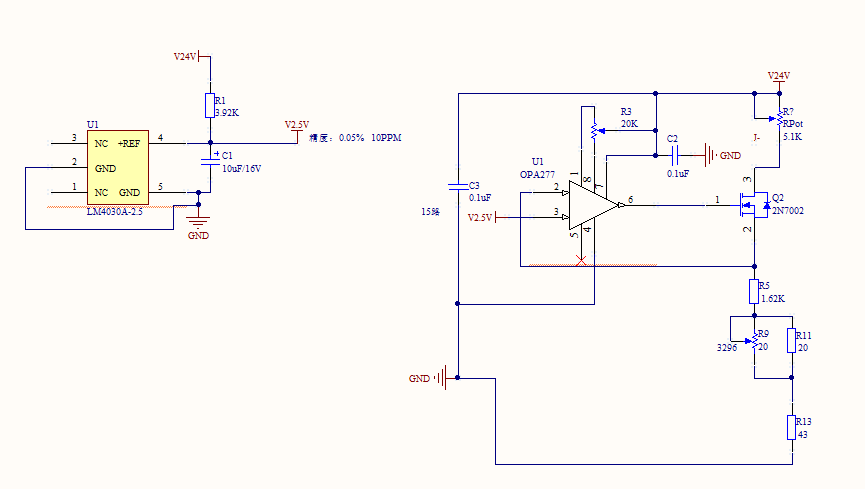

一个基准源同时作为15个相同的OPA277的输入,会不会有问题?
一般基准源给多个做参考,需要考虑基准源提供的电流大小(一般10mA)和基准受电源电流,由于运放的输入高阻,需要的电流很小,应该没问题。
