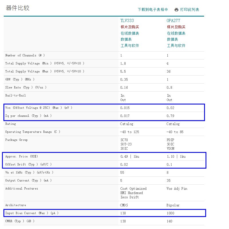

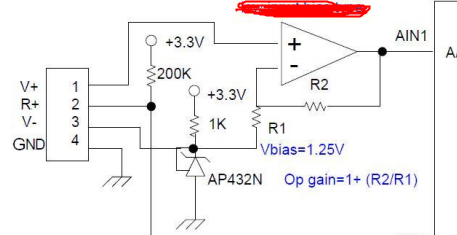

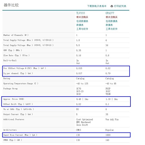

目前的板上的电压是3.3v,V+是红外测试到的温度电压,每提高1度V+会提高0.2v左右,是否有合适运放可供选择,ad是8位的。谢谢,
