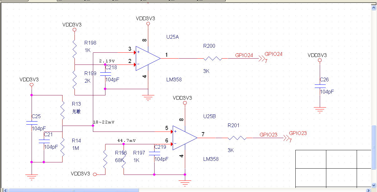

LM358搭建的比较器 ,+输入22mV,-输入基准为47mV,供电 电源为+3.3V 但输出为 高3.3V,当我的基准47mV ,调到 52mV时,输出正常为低电平,请问一下这个是什么原因,是offset的原因吗?该批次共生产了150Pcs,回流焊260度,共出现异常25pcs。
