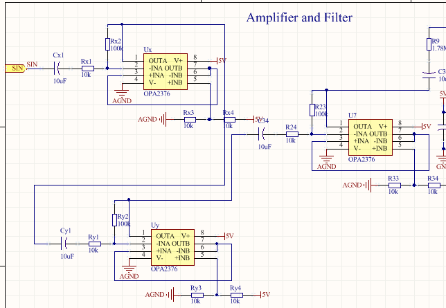

最近使用OPA2376做放大电路。发现把它用做前级的时候,电路不能工作。但是如果是两级连接而且信号是从第二级送入,那么第二级可以正常工作。在这种情况下,从第一级送入信号,信号依然不能送入。电路如附件所示。

    不知道啥叫不能工作. 不能送入?  最好问题的描述用准确的词语表达
    考虑是不是输入信号的范围有没有在允许的共模范围內, 还有放大电路有没有在线性区域.

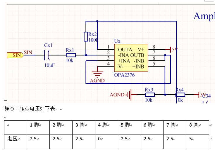

  • 根据您的提示查找的了第一级运放不能正常工作的原因了。但是不知道怎么解决这个问题。两级运放结构相同,电路如附件所示。观测数据如下:分两部分(1)静态工作点,如附件中列表(2)工作状态。描述如下:
    第二级工作状态如下:刚刚送入信号200mVpp的时候,除了1、2引脚,其他引脚都没有变化。1引脚先输出一个高电平5V后,趋于稳定,输出正常的放大信号。2引脚,是一个带直流偏置的信号,并且直流电压被拉低到2V,趋于稳定时,偏压慢慢回升到2.5V,并且送入的交流信号会逐渐变小(输入200mVpp可以缩小到十几mVpp)。Cx1电容负极的变化与2脚有较大不同,下拉电压基本相同,也都可以回升到2.5V。但是电容端的交流信号没有变小。
    第一级工作状态如下:第一级的静态工作电压,和第二级相同。
    但是工作状态不同,接入信号200mVpp后,1引脚输出又2.5V上升为5V。2引脚电压依然被下拉2.1V,但是不会回升到2.5V,且输入的交流信号不会变小。第一级没有观察到运放的自我调整过程。Cx1电容负极的变化与2脚基本相同。唯一的不同是2脚的下拉电压为2.1-2.2V,电容端为2.0V。
