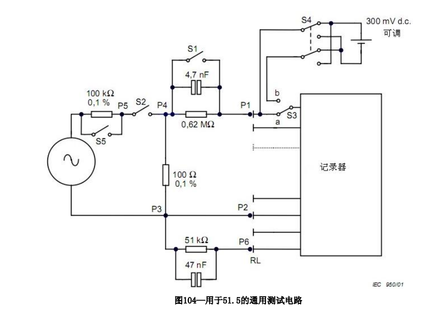

各位技术支持大大,我司用ADS1298做了一款标准12导联产品,在输入阻抗方面实测过小,不合格,改进哪些参数会好些?
测试电路附件可见。要求10M输入阻抗,串联620k时,标准电压的幅值减小不超过6%,实际上串入电阻后幅值减小超过了20%,阻抗应该远不到10M。

建议通过我们的EVM板来调试参考,http://www.ti.com.cn/tool/cn/ads1298ecgfe-pdk
这个回答解决不了我目前存在的问题啊…现在这项急着要整改,不可能再去买一个板来调试参考;恳请熟悉的技术人员给予支持~
