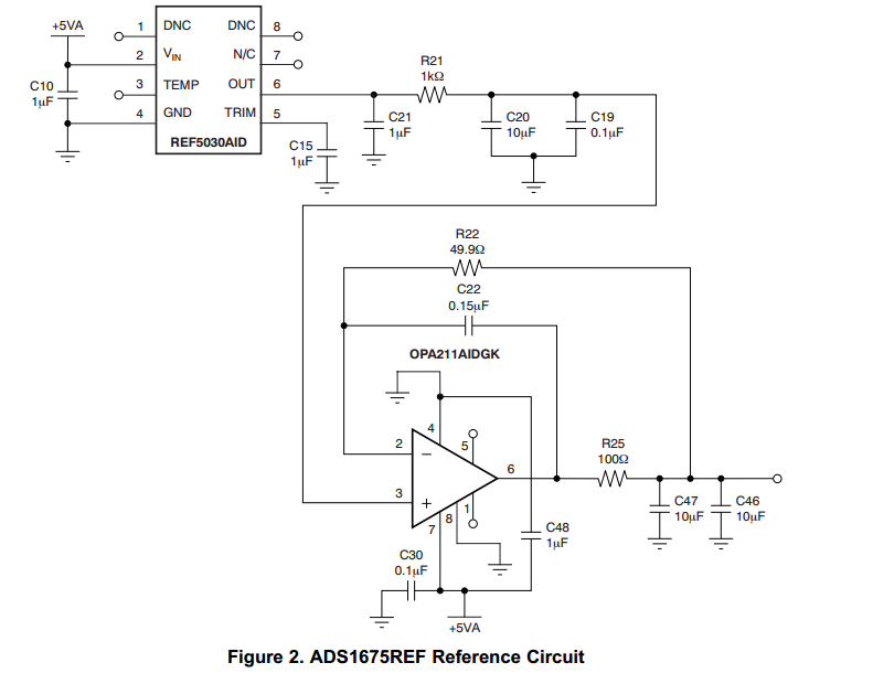

+3V产生电压,REF5030AID已经产生+3v电压,经过1kΩ的电阻和两个并联接地电容达到OPA211正相输入端,会不会产生压降?
后面OPA211滤波是怎么原理?

OPA211在这里仍然是起到电压跟随器的作用,R22、R25、C22用来调整系统的相角裕度,可以提高稳定性
