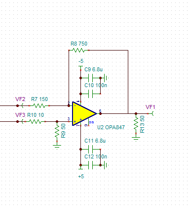

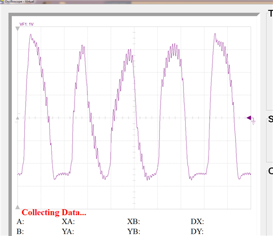

当放大倍数设置为5时,RF=750,RG=150,输出波形很好;

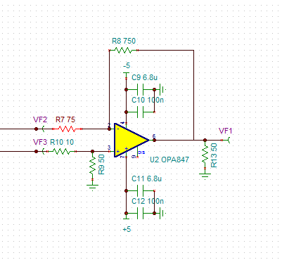

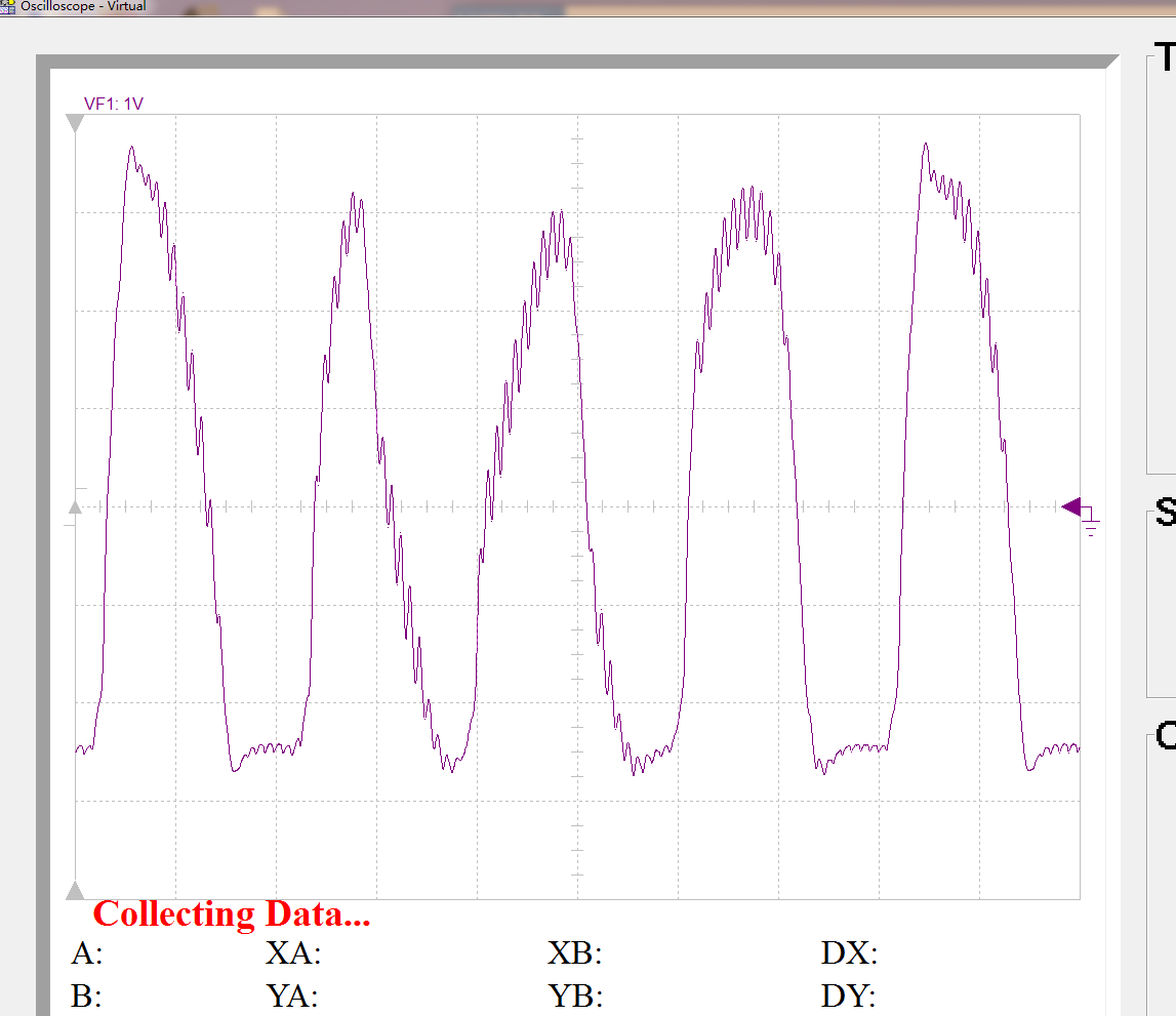

当放大倍数设置为10时,RF=750,RG=75,输出严重失真;

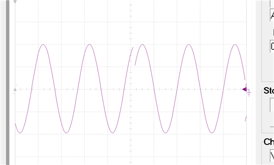

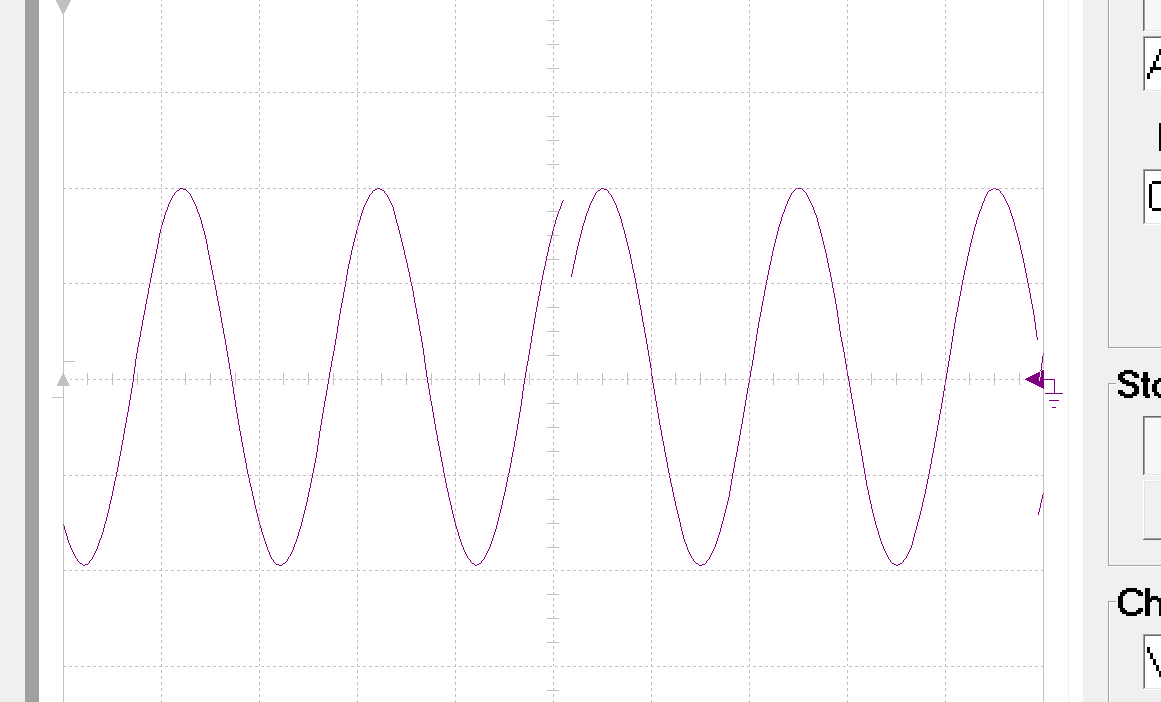

于是我单独测试了RF=750,RG=75,放大倍数为10的反向放大,输出波形也很好;
所以为什么用作加法器差分转单端时,相同参数,输出失真呀
