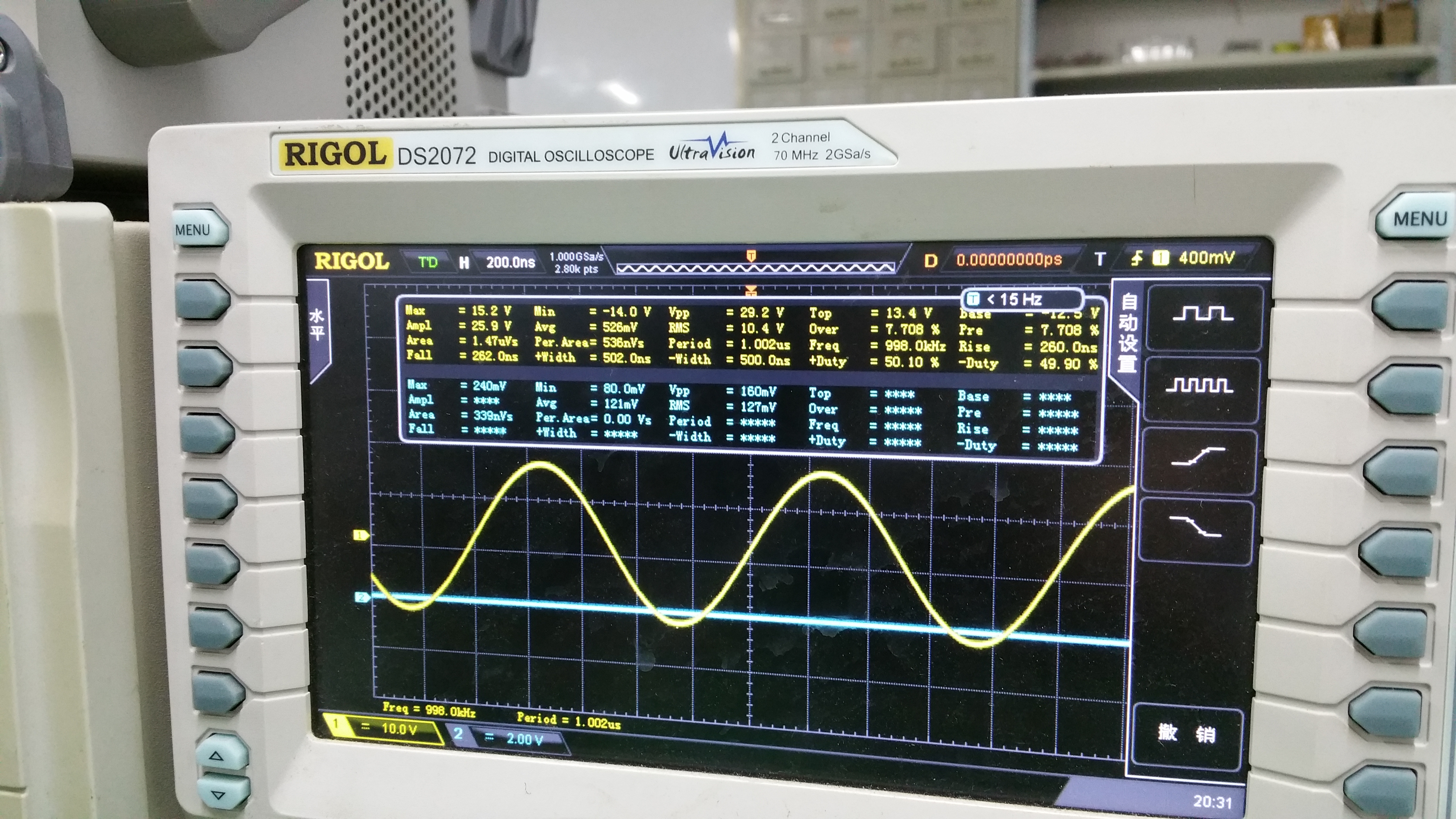

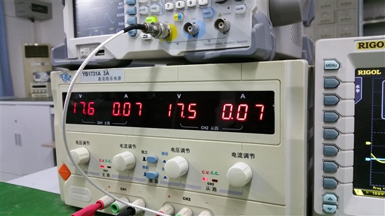

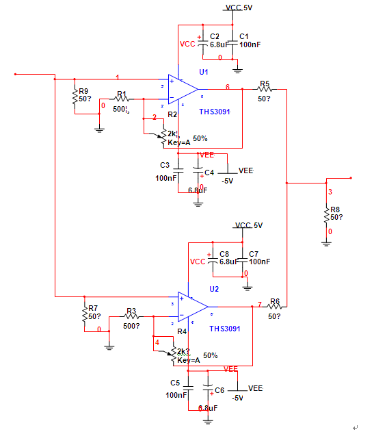

两个THS3091并在一起驱动50欧姆的负载,示波器显示有电压,负载两端却没有电压,后来在THS3091前接了个BUF634缓冲器然后驱动5欧姆的电阻有微弱的电流变化0.05A左右,示波器电压显示12V。
求助专家是什么原因?
