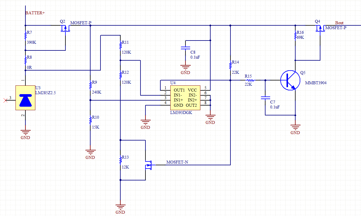

如图。输出电平一直是高电平。3904一直导通,然后BOUT就一直有输出。这是网上找的一个欠压保护的电路。供电电压都为24V。是跟灌入电流大小有关系吗?应该怎么改?
你好,不好意思,刚才2引脚1.31V是我测试时候把上啦电阻去掉了。。。加上又变成1.25V了,刚才又测了一下。不管是24V还是20V。- 引脚的电压都是1.25V。我N-MOS用的是2N7002。
20V时候,LM393的1引脚电压10.32V, 2引脚1.25V, 3引脚 1.18V。 3904的基极0.7v,集电极0.01V,发射极0v。 7002 的G极10.32V,D极0.01V,S极0V。
24V时候, LM393的1引脚电压12.36V,2引脚电压1.25V,3引脚电压1.41V。3904的基极0.71V,集电极0.01V,发射极0V。7002的G极0.71,D极0.01V,S极0V。
