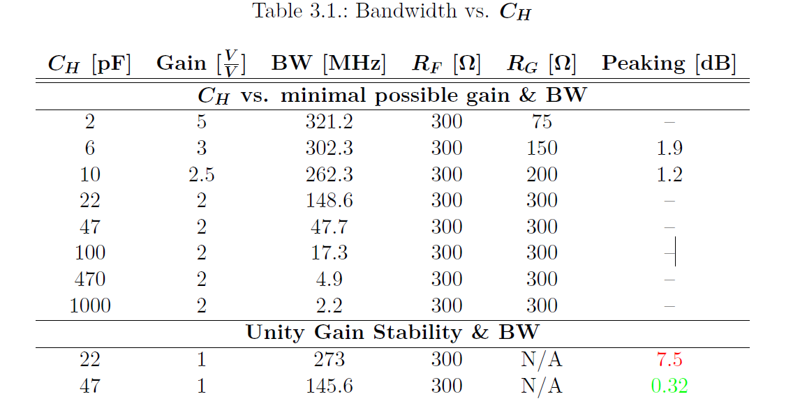

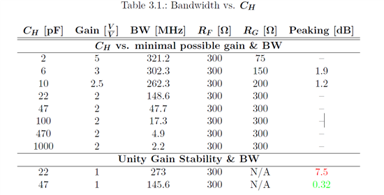

这种图是OPA615的官方测试报告,我想问的是,图中的增益是放大器稳定工作的最小的增益了吗,例如在100pf保持电容下,OPA615能不能稳定工作在单位增益下
