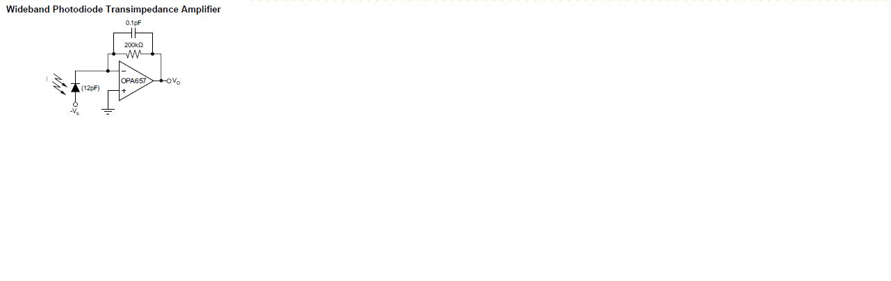

请教TI的专家:有没有OPA657单电源供电的应用参考电路或技术指导?谢谢
没有纯粹的单电源的,只不过把原来的GND经过了平移,比如这里双电源为±5V,单电源肯定就是10V,原来的GND是0,现在要改成5V,就是了。

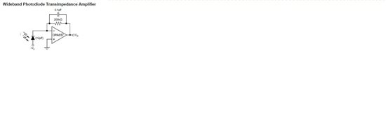

感谢回复,运放电源改为单电源供电这种应用是没有问题。
但是我的电路如图所示:是接了一个APD管进来的。这个时候是否也可以同样如同您所提供的pdf那样直接改为单电源呢?
可以这么简单操作。
