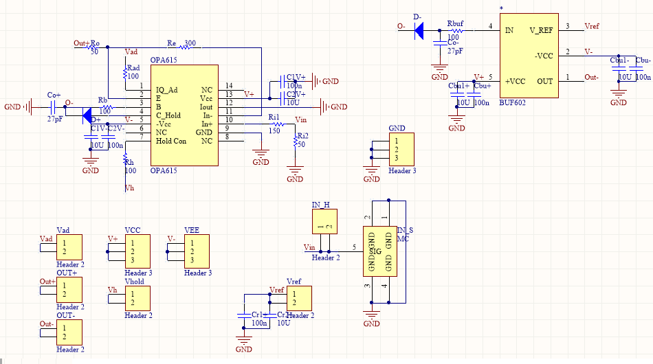

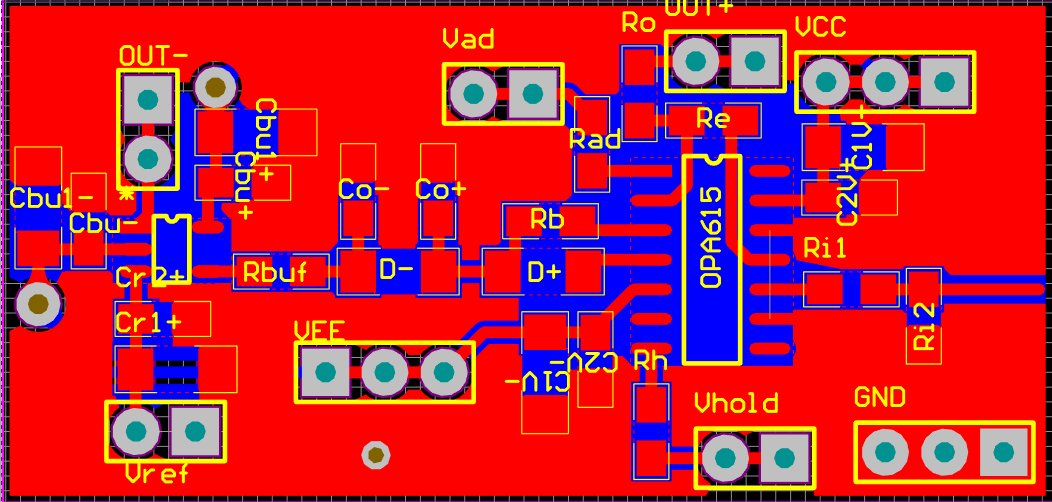

我想问一下他的7号管脚,Hold是什么用的
OPA615我同学和我做了,但是都没出来
我把他的控制引脚接5V和接地,输出全是2.5V左右的直流信号
我测试了一下他的OTA部分,发现OTA部分正常
我把连在4号脚上的去除,用导线代替,结果输出端跟随
但是7号脚的控制端功能还是没用,接5V和接地输出都不变
