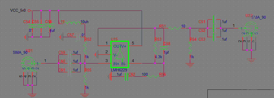

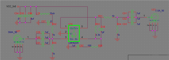

利用LMH6629设计一个50MHz40v/v左右的放大电路,但是现在输入20mv的信号100k-1M增益基本40,但是到10Mhz是增益只有8v/v了,按照LMH6629的增益带宽积应该比这宽才是,不解,求TI工程师解惑 谢谢!电路如图
