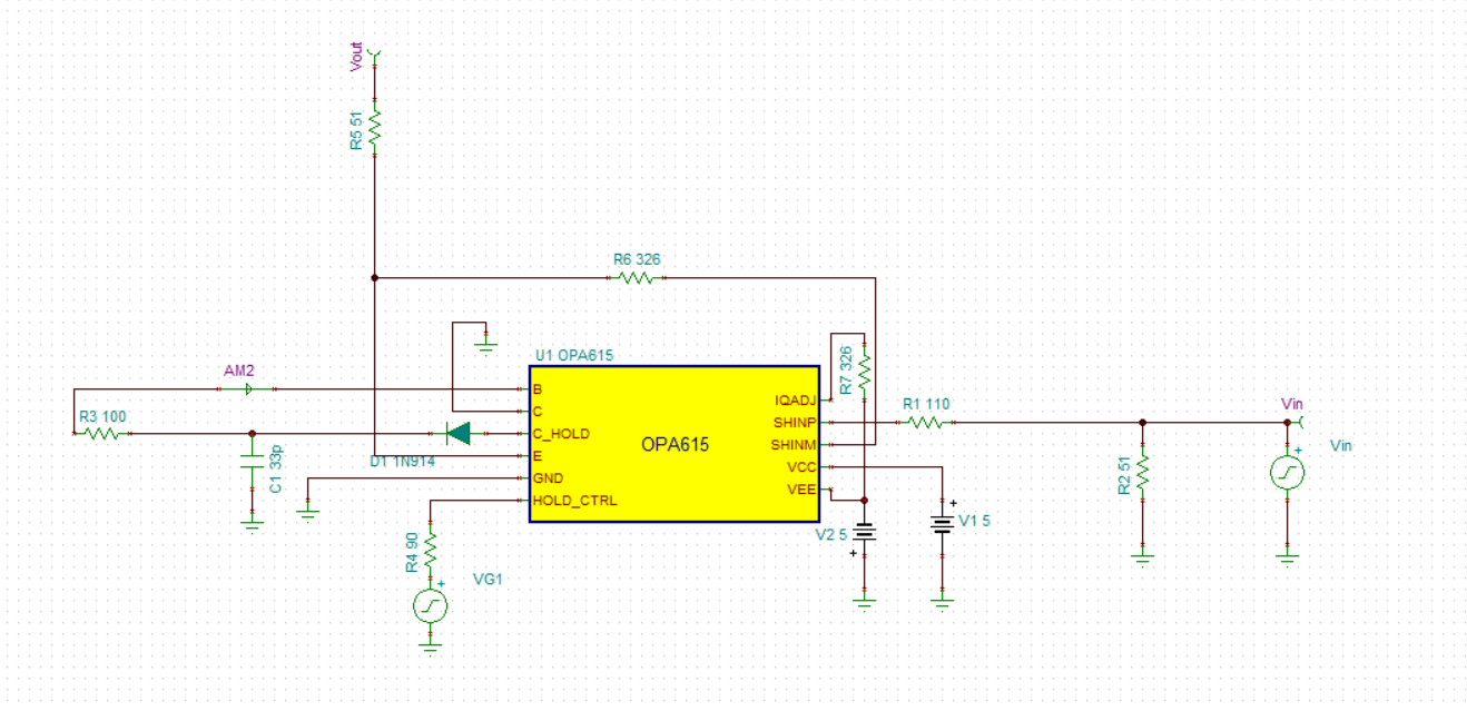

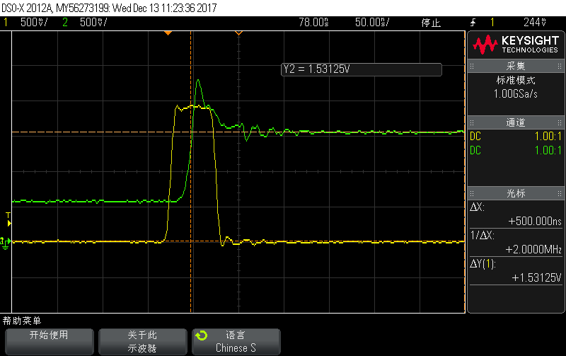

OPA615做峰值保持效果很好,但是输出一直有1v的门槛电压。只有峰值大于1V才能保持,可不可以调零?
