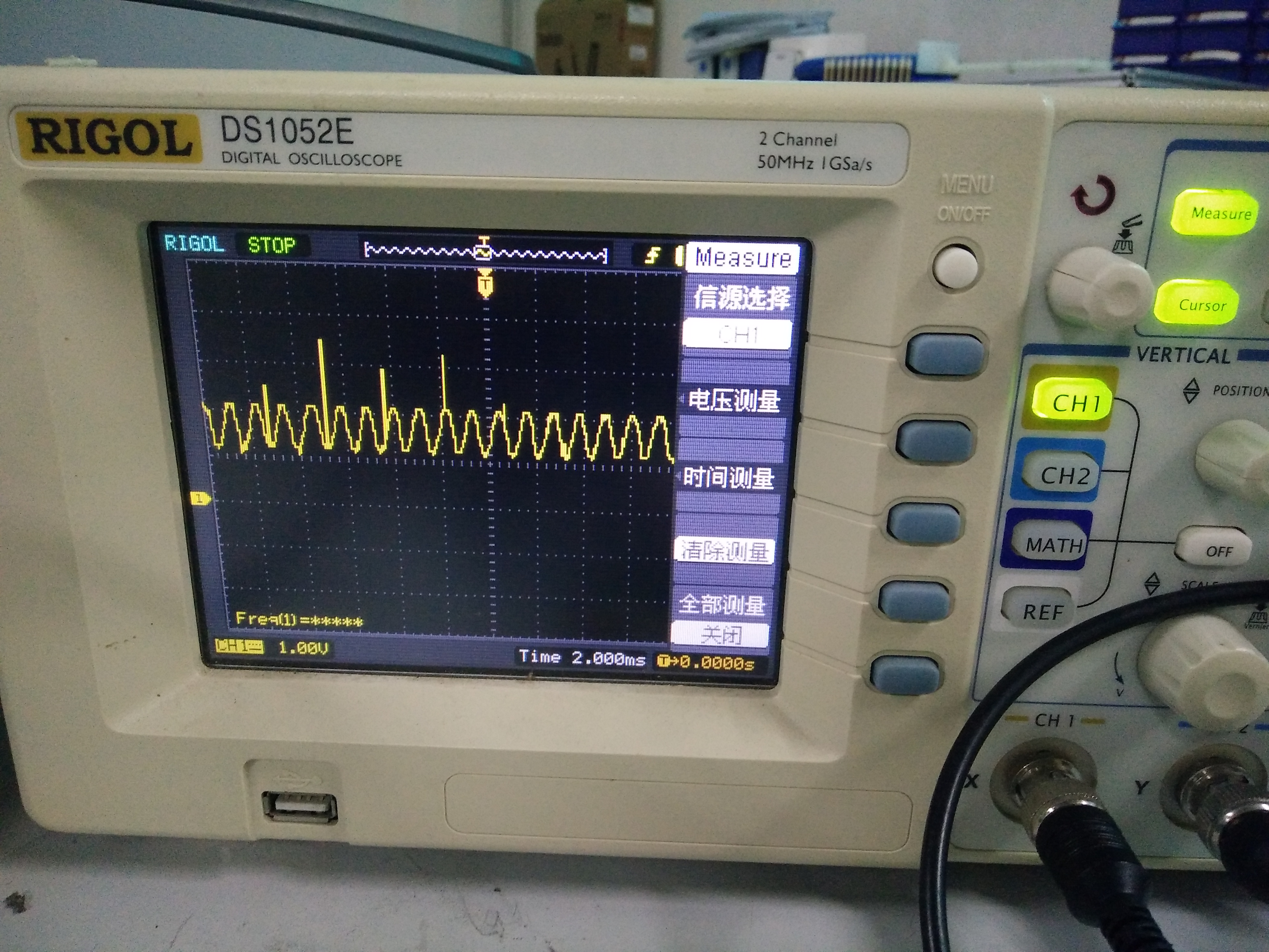

用示波器测得LMP8601输出正弦波,输入是稳定电压信号。测得一级放大输入的信号是平稳的,经过二级放大就成了正弦波。
是用的电路是数据手册的典型应用电路。

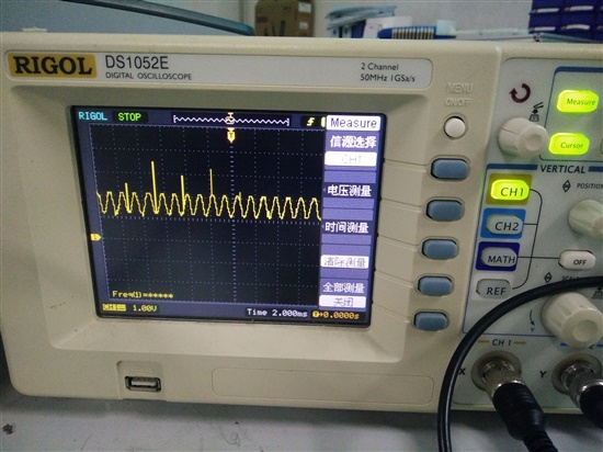

你好,谢谢回答,问题已将找到了,是我的电源供电不稳,应该是导致后级震荡的原因
你好,问题已经找到,是我的电源供电不稳。

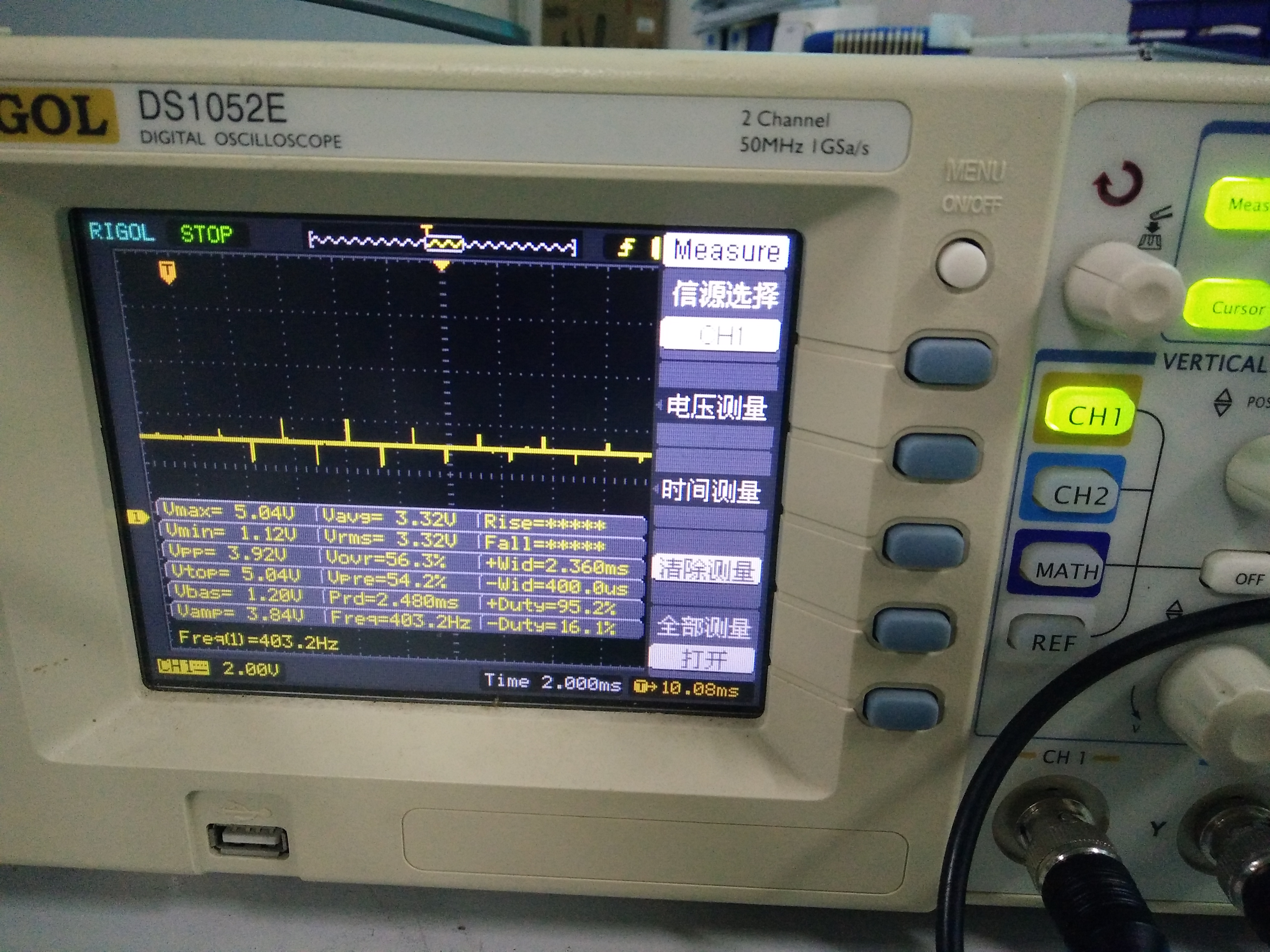

这是8601的输出,频率大概600多K,Vpp从0到3.3V,看样子应该是自激了。
这是给其供电的3.3V电源的输出,电源供电不稳,用的线性电源,但是前级5V稳压用的开关电源TPS54360,出现了这种尖峰脉冲

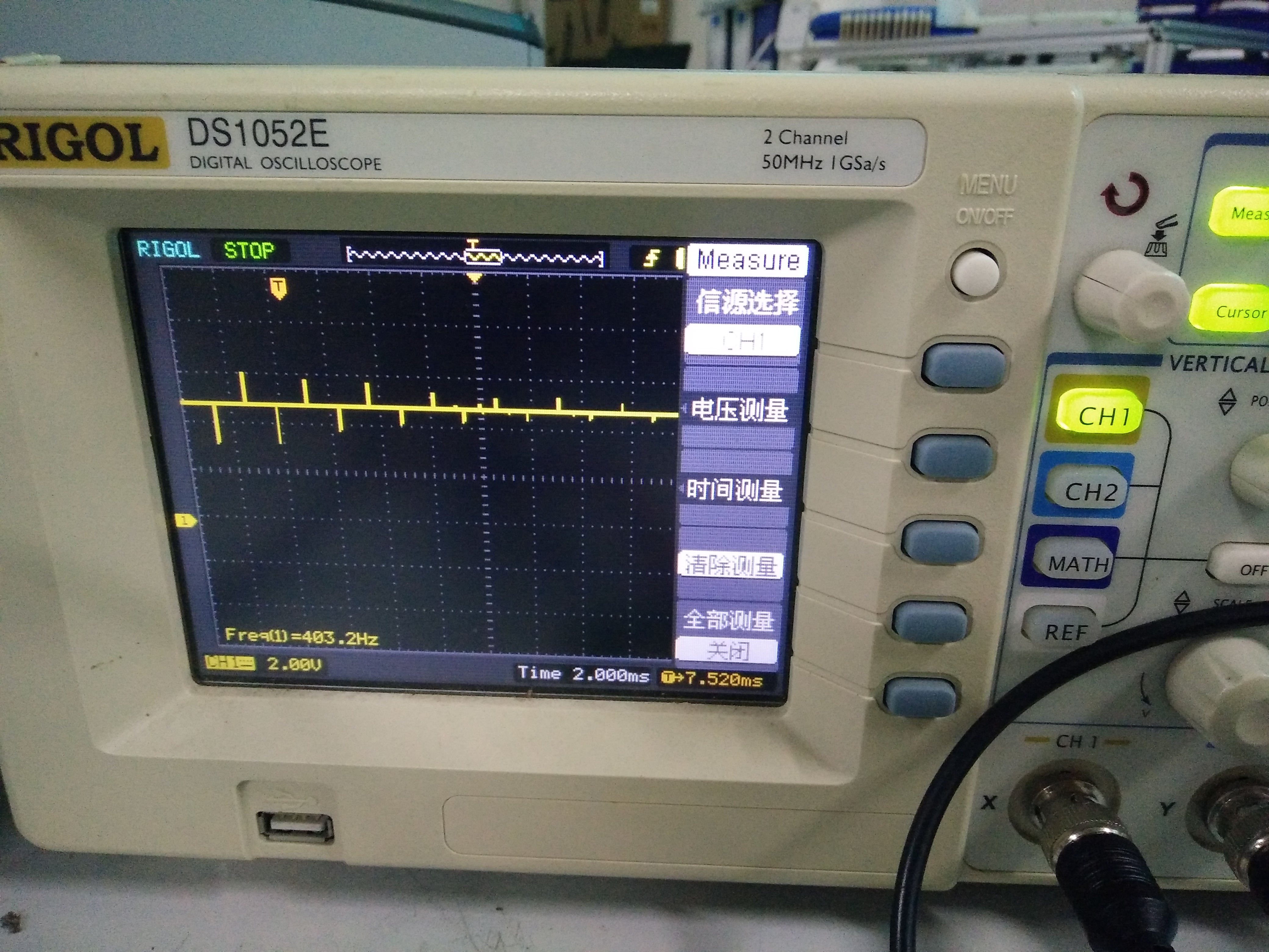

这是TPS54360稳到5V的输出。。。
说起来也奇怪,当初空载测试时,54360的纹波只有200mV左右,加上负载就成了这个样子┑( ̄Д  ̄)┍,现在还没找出是什么原因,原理图和PCB的布局布线都是参考wenbench上提供的例子,只是在焊接时由于手头上没有一些电阻的阻值,clk和comp引脚的电阻电容,没有按照原理图上的value,但也差不多。已经打算再开一帖请教一下关于这个电源的问题了。
