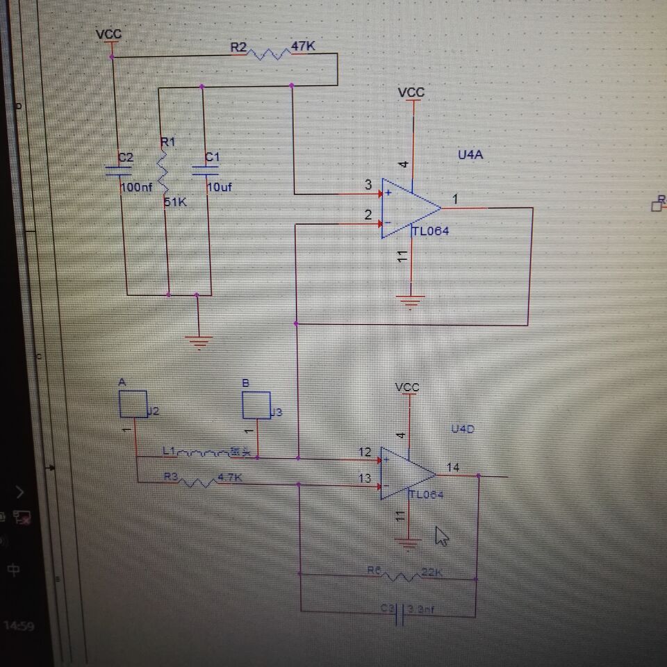

使用TL064CPWR做的电压跟随器,理论上同相与反相的电压是一致,但是我实际测量发现有一定的压降,而且不同芯片这个压降不固定,,,有的是0.05V,有的是0.1V,我想知道这个是因为批次的原因还是其他的原因呢,,附件位电压跟随器的电路
