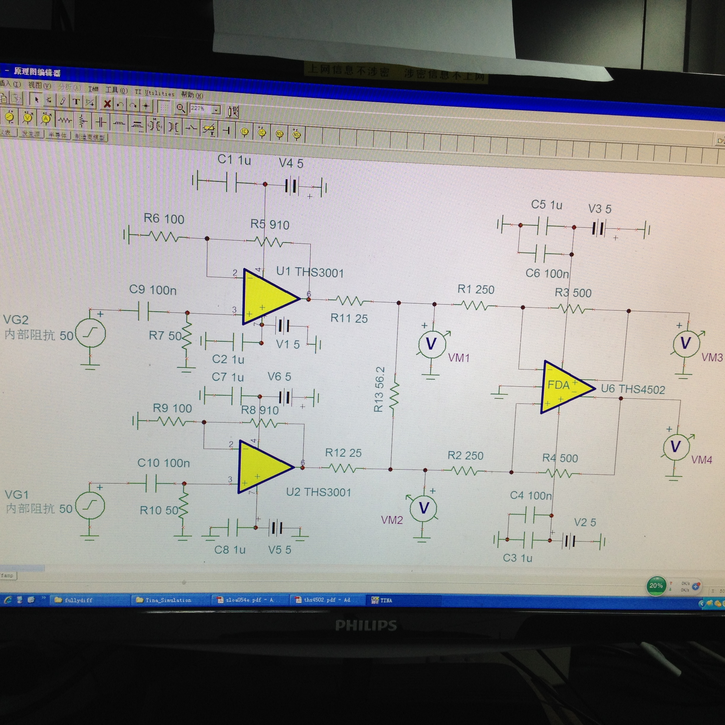

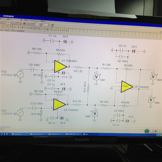

上图是我的一个仿真图,THS4502的差分输入是前级两个THS3001放大10倍后的输出,VG1、VG2分别为两个THS3001的输入信号,它们都是20MHz的正弦波,相位一致,VG2的幅度是150mV,VG1的幅度是100mV。

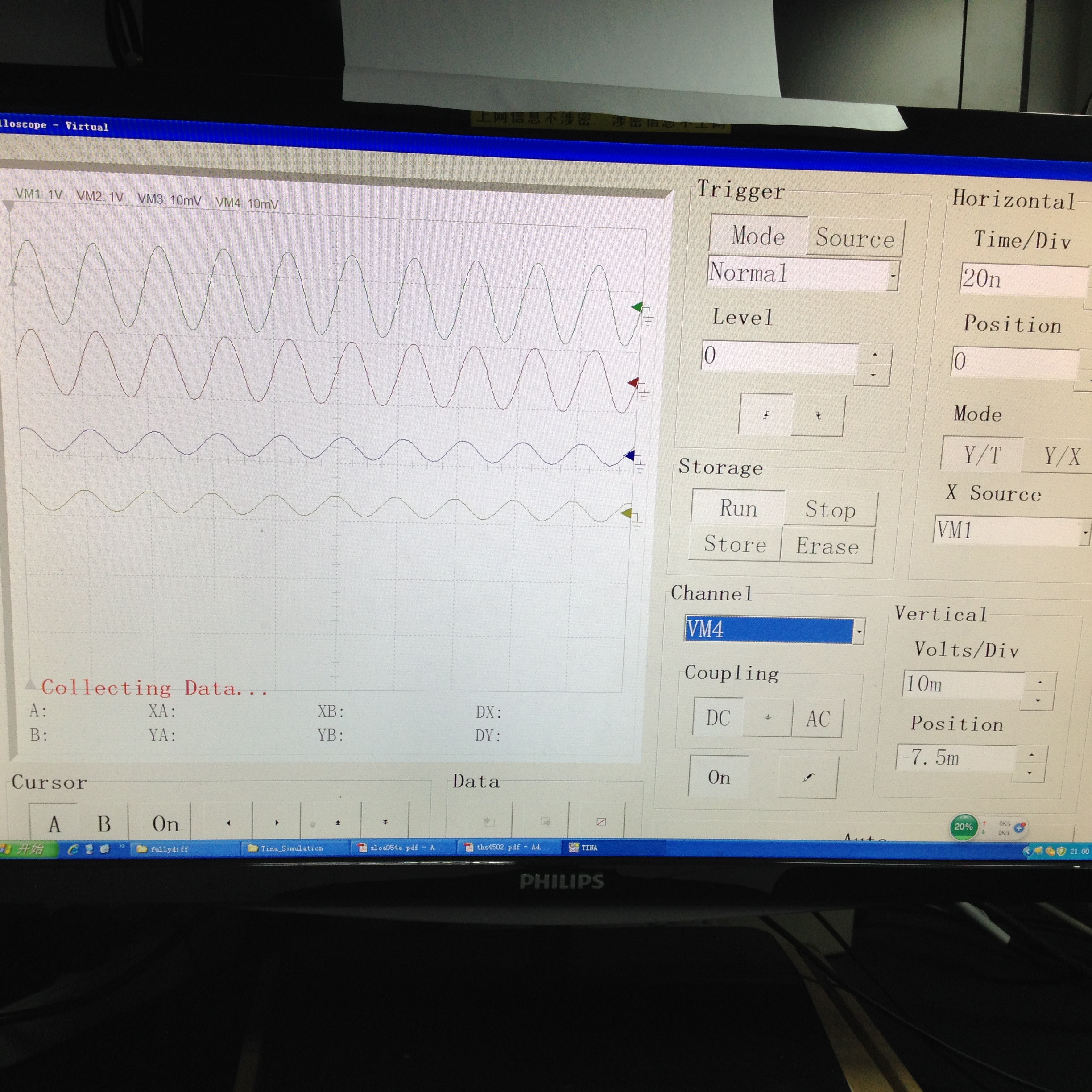

下图是VM1、VM2、VM3、VM4的输出波形,VM1输出幅度为1.5V,VM2输出幅度为1V。后级TH4502设定增益为2(500/250),VM3、VM4为THS4502的差分输出,但是实际示波器测试幅度只有5mV,和理论计算相差太大。示波器仿真图如下所示,从上至下一次是VM1、VM2、VM3、VM4的输出波形。
