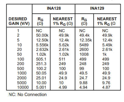

我想选择仪表放大器INA128,它的放大倍数关系为 G=1+50k/Rg
如果我想要G=1时,直接不接电阻Rg是否可以呢?谢谢

可以的。您可以通过我们的TINA软件来仿真。这里是INA128的TINA仿真模型,请参考:http://www.ti.com.cn/product/cn/INA128/toolssoftware
