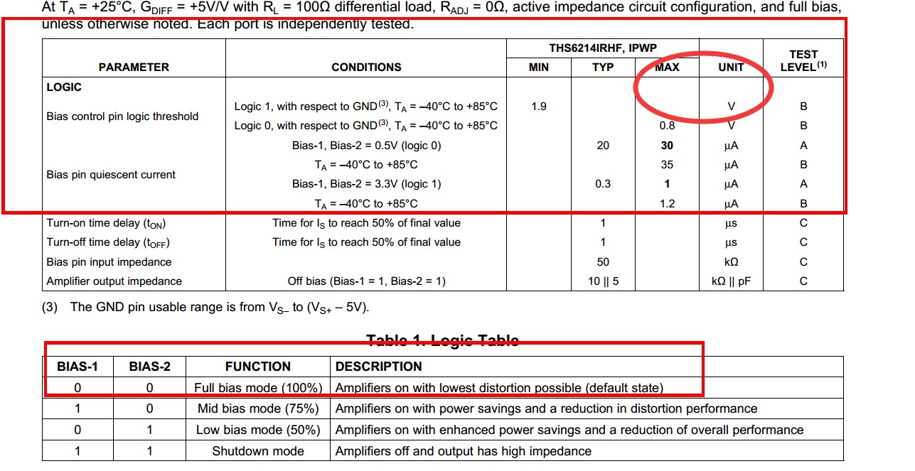

THS6214 的Bias端是Logic 1时的描述如下,MAX 没有明确标注,12V供电是不是可以直接接到Bias端做置高的设计,比较急,等回复,谢谢!
Other Parts Discussed in Thread: THS6214
这里相当于bias逻辑高低电平的阈值,一般逻辑低的给出max,逻辑高给出min。
Vbias高电平的Vih(min)=1.9V,所以直接接12V置高没问题,或者通过一上拉电阻到VCC,电阻起到了限流作用。
