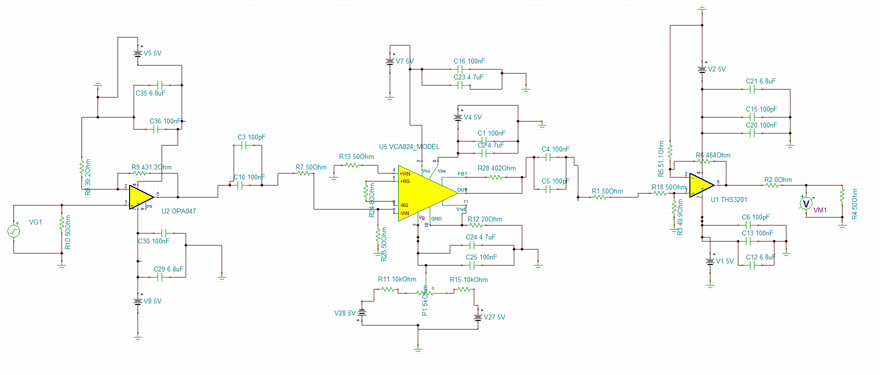

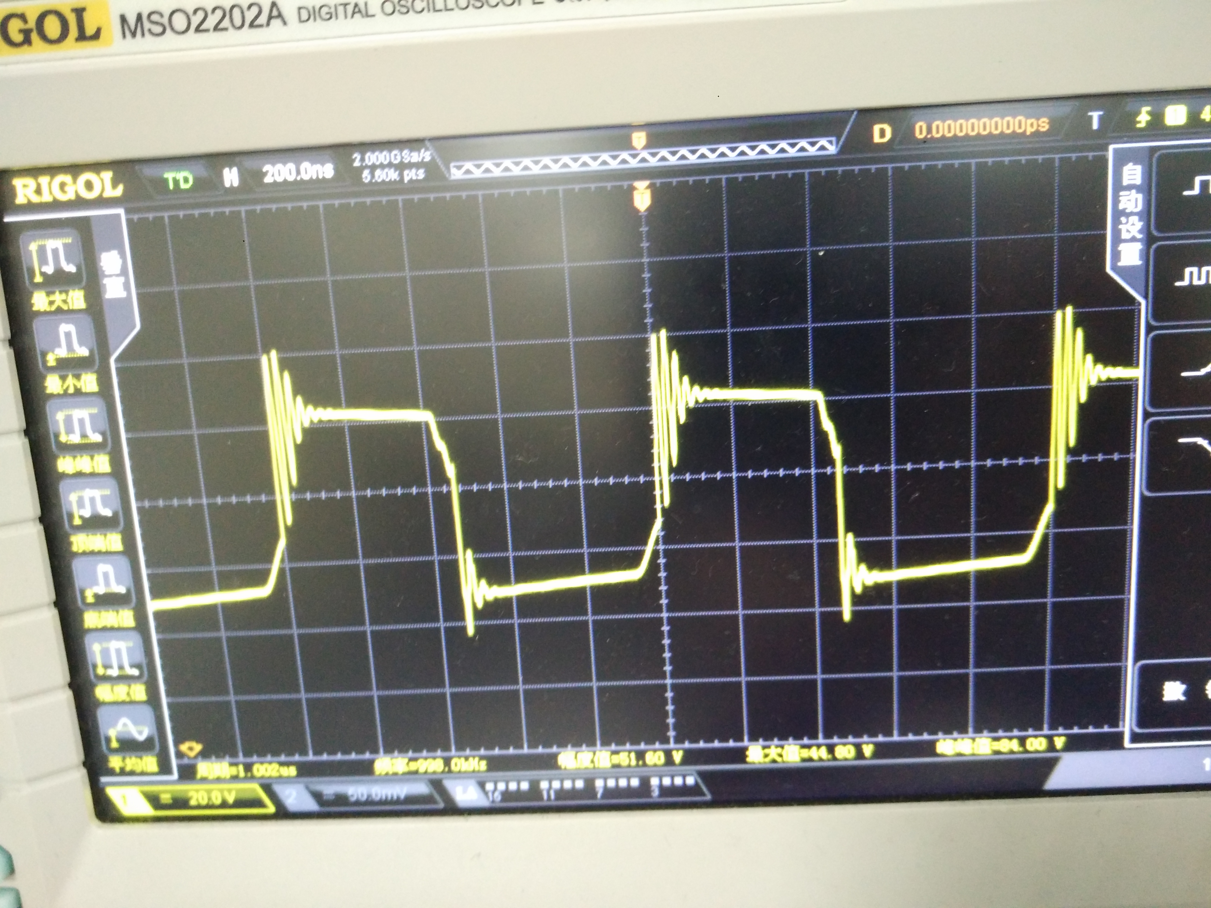

我设计的放大器是三级级联,第一级是OPA847,放大十倍,第二级是VCA824,第三级是THS3201,放大10倍。理论上的放大倍数是100左右,但是实际做出来达到了几千倍,而且低频失真很严重,高频波形比较正常。电路图和测试结果放在附件里,求解决!谢谢

建议调试流程如下, 请反馈调试结果:
1.确认下VCA824的增益设置是否正确.
2. 把每一级断开,测试各级的增益是否正确;分别测试
.a.第一级输入输出信号,
b第二级输入输出信号,
c第三纪输出输出信号
根据以上测试结果既可定位问题,谢谢
级联设计比单级放大要考虑的因素很多,除了总增益,总带宽要满足需求之外,稳定性,噪声等也都需要考虑。
