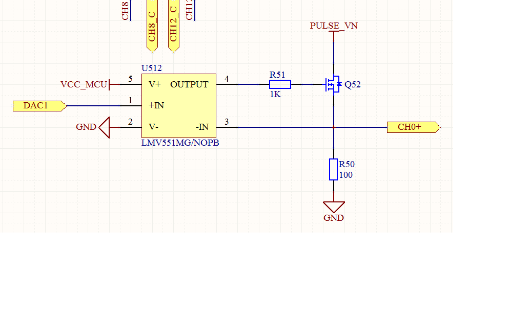

用LMV551和mos管做恒流源,同相端输入0的时候,运放输出为什么是3v?
mos管拆掉也一样。
