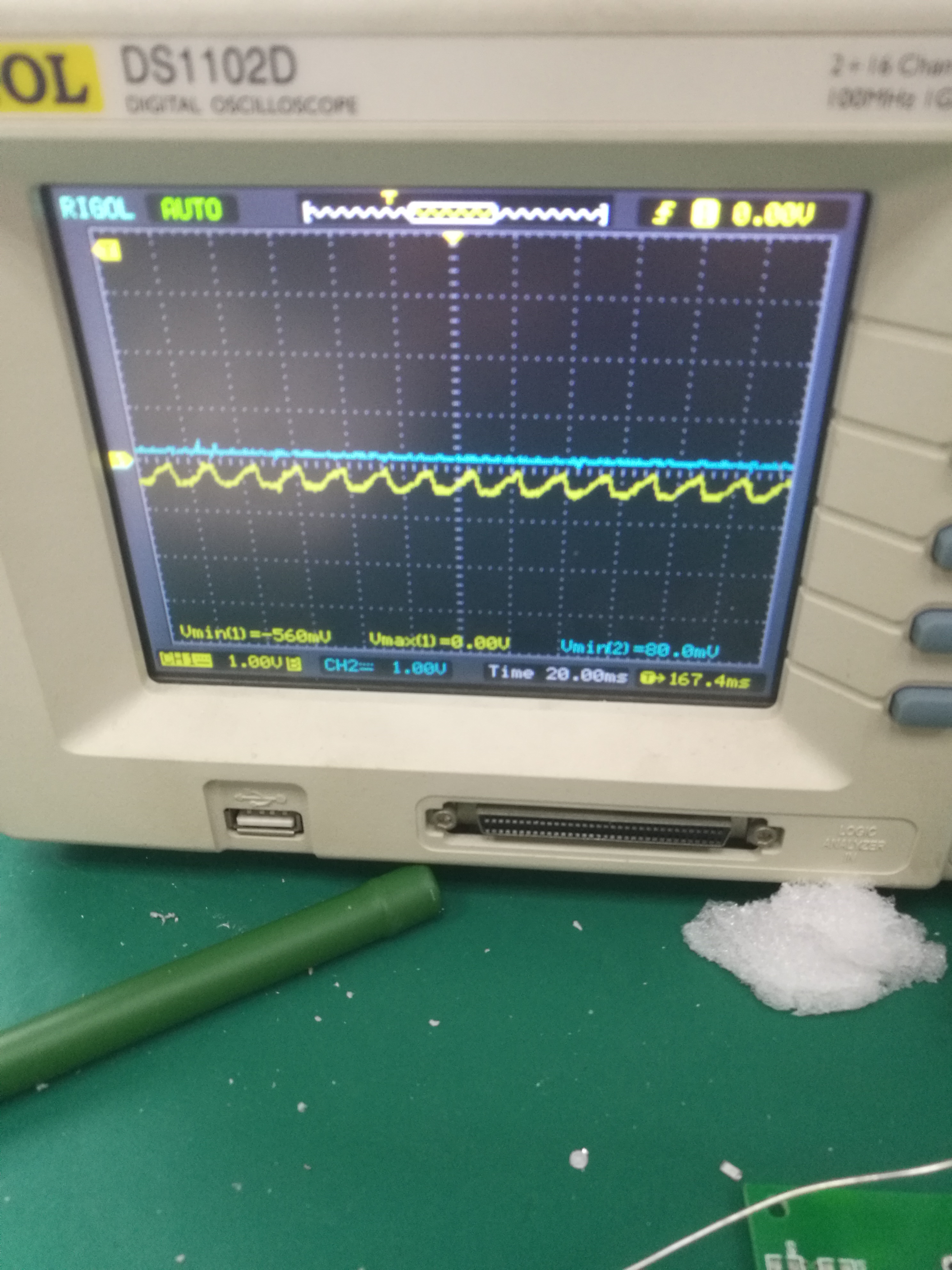

首先如果只使用单路的话,建议使用INA332,INA2332是双通道的INA332.
其次,RG与output端短接,G=5,单电源供电,输入信号是什么幅值的信号?示波器图形来看,是-V~0V的信号吗?电路基本上没什么问题,但是REF接地,注意单电源供电,需要提供 合理的输入偏置,保证输入在其共模输入电压范围之内才行。
我用的双通道 上面的同向端接的正的信号 ,反向接地,大小和负的差不多。正的输出端有输出,我就没画在上面,就是负的没输出。 波型图在上面的图片中 黄的信号是输入,蓝的是输出。麻烦了。
还是那句话,5V单电源供电,输入共模电压的范围为0.55V~3.8V,也就是说同相和反相输入端的最小电压不能低于0.55V。 因此如果输入是负的信号,需要建立合适的输入偏置,使其在共模电压范围内。
