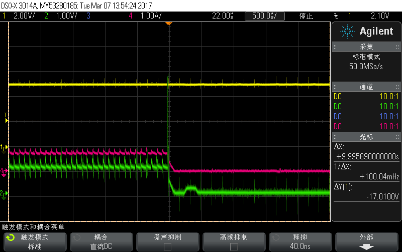

以下是电路图和实测的信号波形,负载为1个电磁阀,驱动方式为高边PWM驱动,低边只最为ON/OFF驱动;通道1为运放后级比较器输出,通道2为运放输出,通道4为负载电流。

关于您的几个建议,我这边测试的结果:
关于1和3.电磁阀过流,电流钳探测不到,这种情况应该不会出现,原因是运放输出的电压对应的负载电流超出了Vbat/Rload,同时在hold阶段负载电流较小,距离饱和电流还有较大的值,这个时候不应该会电流瞬间升高那么大,应该不会出现这么大的电流。
关于4,暂不确定是否有EMI问题,之前测试时出现使用示波器探头接触到采样电阻正端时,出现过流故障的概率会非常大,机会每次都会出现。
关于2,我们分析认为很可能是共模电压的问题,我们测试中将高边MOSFET的开关速度降低后(驱动端栅极电阻Rg由51R增加到200R),60多小时未复现故障。

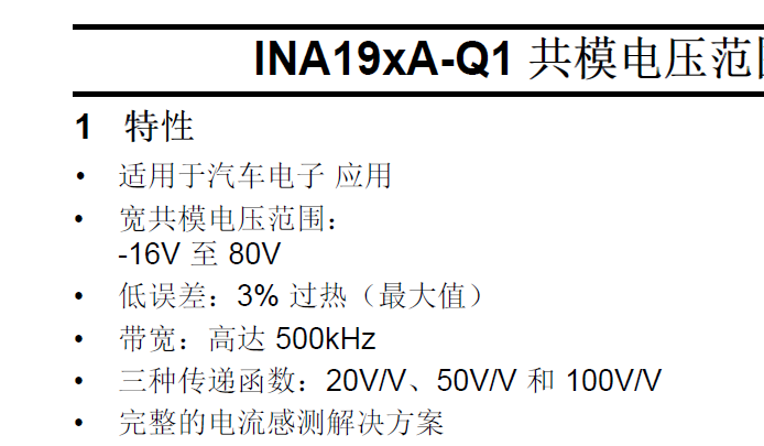

咨询一下,共模电压dv/dt过大是否会影响INA193A的工作,以及INA193A颗接受的最大共模电压dv/dt是多少,datasheet里面没有看到相关信息。
