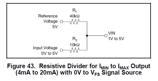

XTR111芯片输入电压0V时,怎么才能输出4ma电流呢,电路怎么连接
