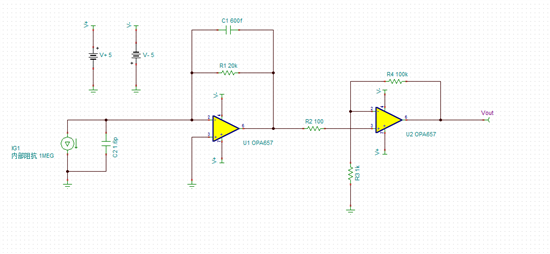

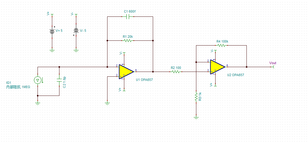

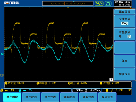

各位TI专家,
我用两级OPA657放大PIN接收信号,发现接收信号的上升沿和下降沿时间都很长,该怎么处理可使接收信号陡峭一些?
C1通常只會放10pf~10nf <---個人淺見
你可以試著降低C1看結果如何
另外你的C1為600f,這不太符合正常的電路設計
谢谢回复,
您好,实验室最小电容为0.4p,我考虑到跨阻有0.2p的寄生电容,所以仿真的时候取值为0.6p,仿真的输出特性和3dB带宽都还理想。
你好,
时间长一般是两个原因:
1. 跨阻并联的电容太大;
2. 可能在仿真时看不出来,但实际电路中,PIN二极管存在寄生电容,也在pF级,也会影响。
电流源IG1是什么信号,电流幅值多少?看你的电路是在TINA中搭建的,可以直接在TINA中进行瞬时仿真,然后分离输出波形具体看下是什么现象,震荡,过冲还是其他。
