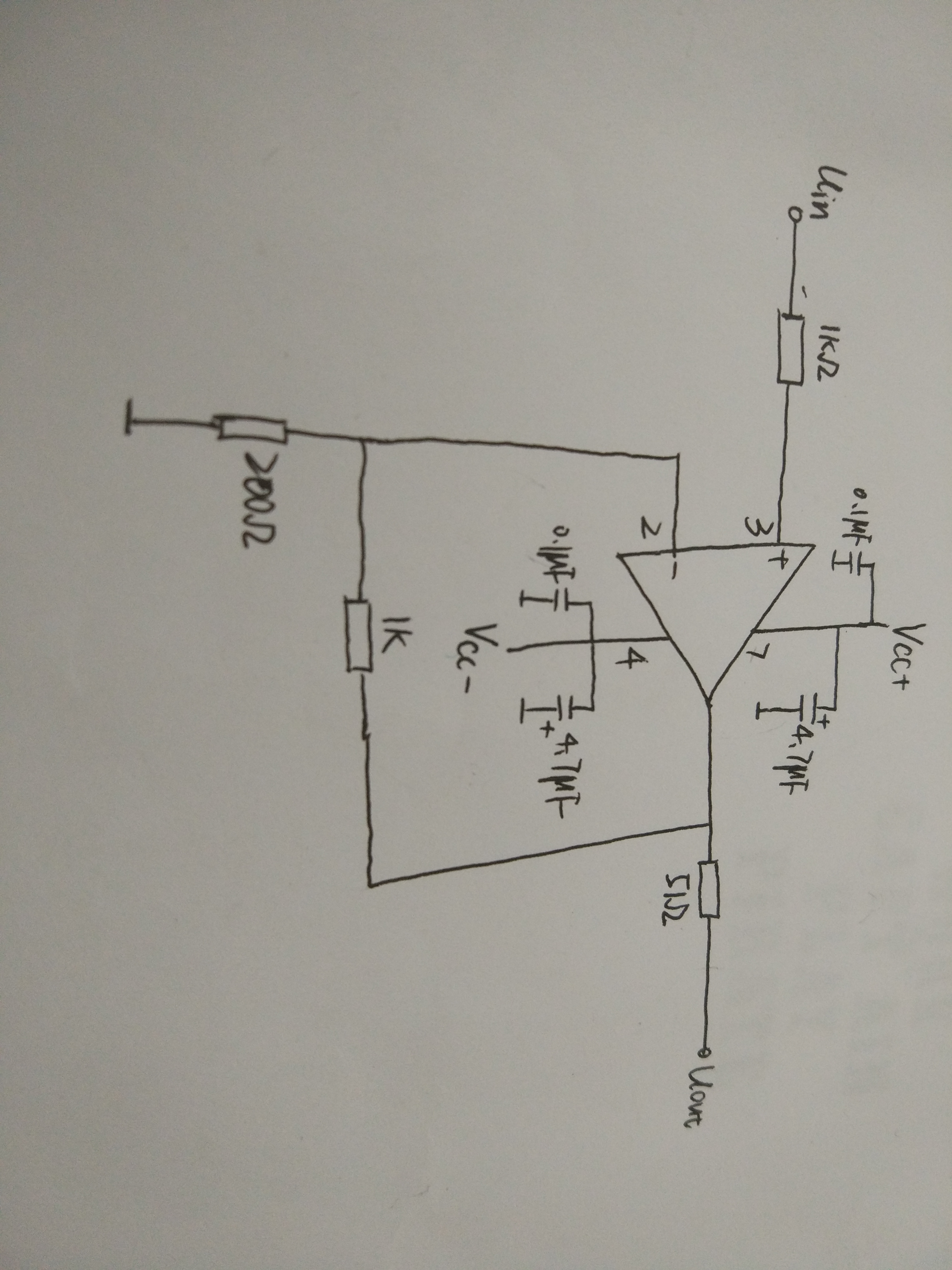

为了放大DDS出来的信号(f=1MHz,Vpp=1V),前段时间买了THS4001这个芯片。可是按照手册中简单地搭了一个闭环增益为6的同相比例放大器,却发现输出的波形Vpp连1V都不到。请教这款运放在设计电路上有什么特别需要注意的地方吗?为什么评估板上的电路增益都是1或是-1呀?

这是我的电路图,不知道有哪里不妥的,请指教!
这是我的电路图,不对的地方还请指正。

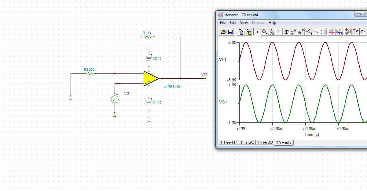

我仿真也没有问题的,可是实际的波形确实不对。我是用洞洞板进行焊接的,是不是要考虑一些布线等问题?就是分布电容方面的。我用的示波器带宽是40MHz,采样率500M/S,来观察1MHZ的信号应该是没有问题的吧?
