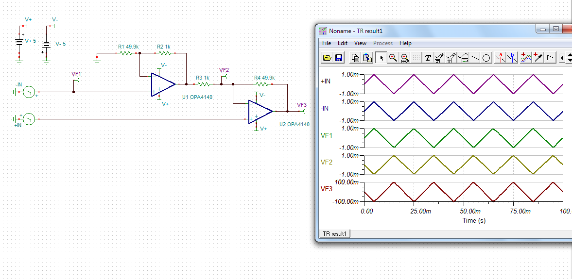

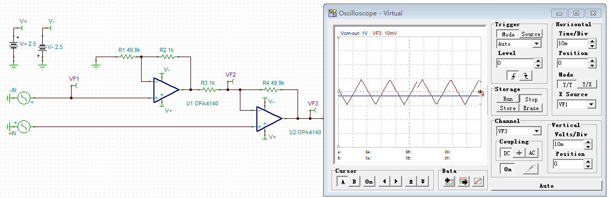

输入是两个1mV的三角波的差分信号,第一张图是用OP4140设计的差动放大器,理论上放大倍数接近50倍,但是输出的三角波幅度只有约10mV,实际只放大了5倍! 然后我用OP340代替OP4140之后,实际是可以放大近50倍的。
btw,因为我的TINA制造商模型里找不到OP4140或者OP4141,所以本来想用OP140或者OP141,但是使用它们的话在ERC时出现“无效器件 。。。”,这个该怎么解决? (现在我的OP4140是从官网上下载的TSM)
