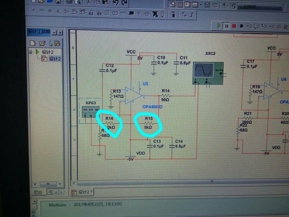

怎么用opa690把一个50mv10mhz的正弦波放大到5v左右?另外放大倍数是不是和图中圈出的两个电阻有关?为什么实际中和仿真的结果差很多?(multidim仿真,实际中使用12v单电源供电)

您的意思是仿真没问题,实际差很多,那么您实际得到的输出为多少?
注意单电源供电的局限性,要保证输入满足其共模电压范围。
