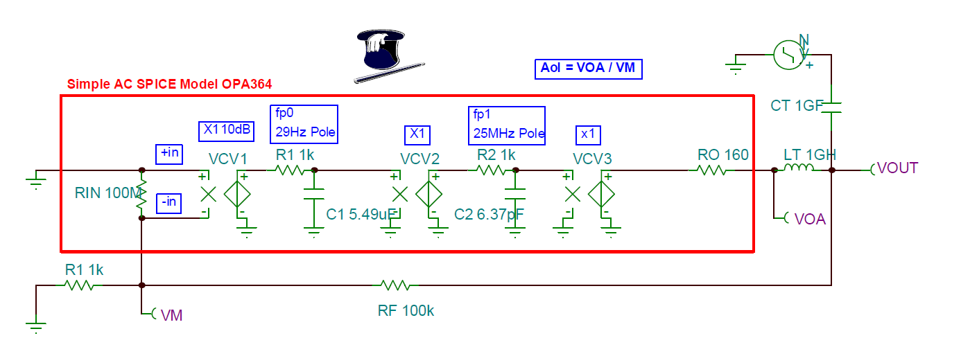

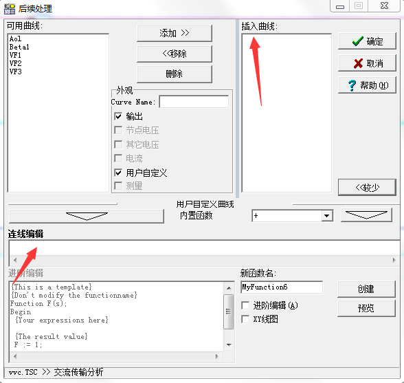

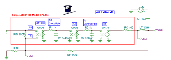

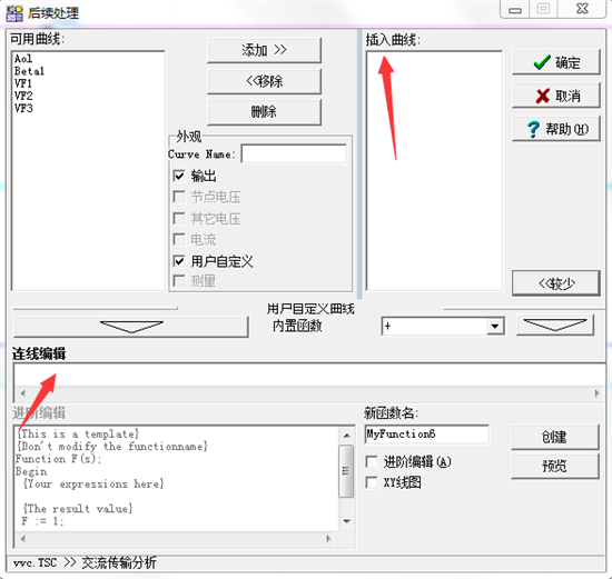

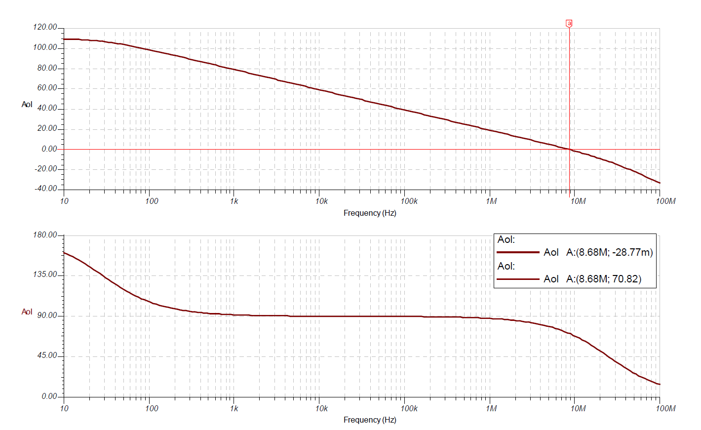

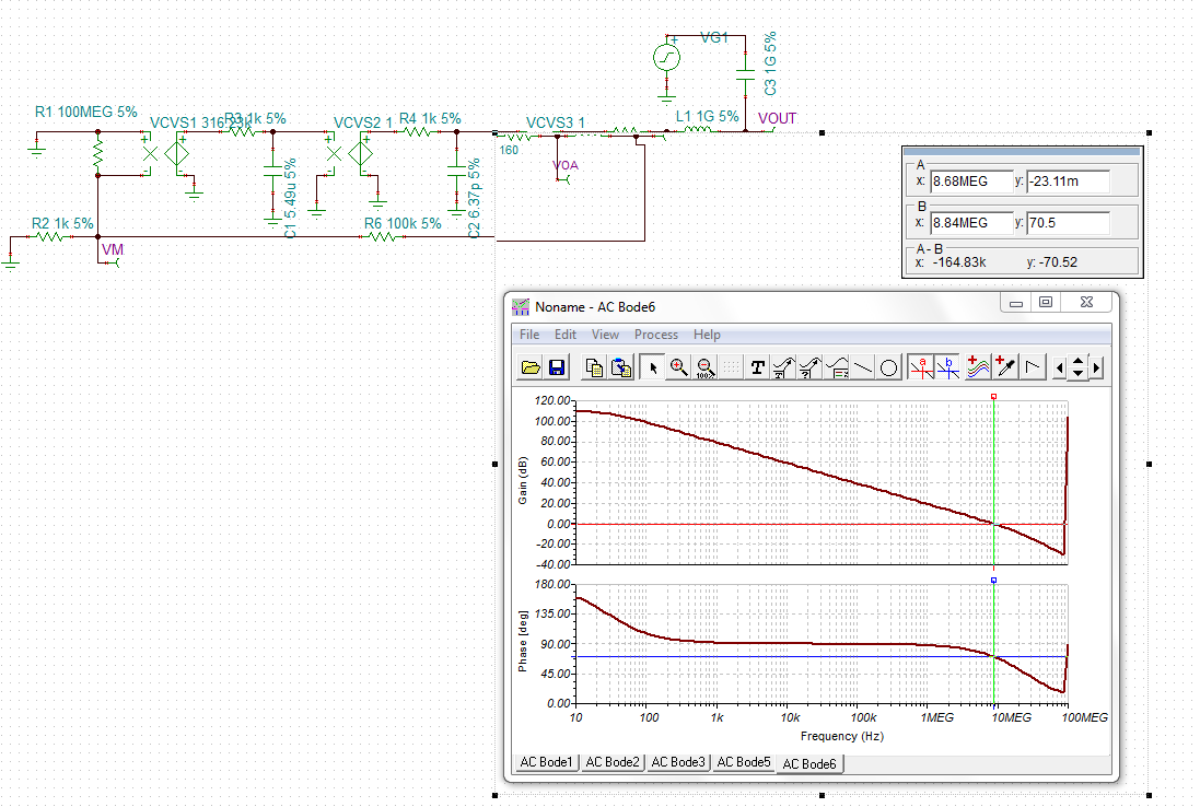

您第一副图的后续处理是是什么?

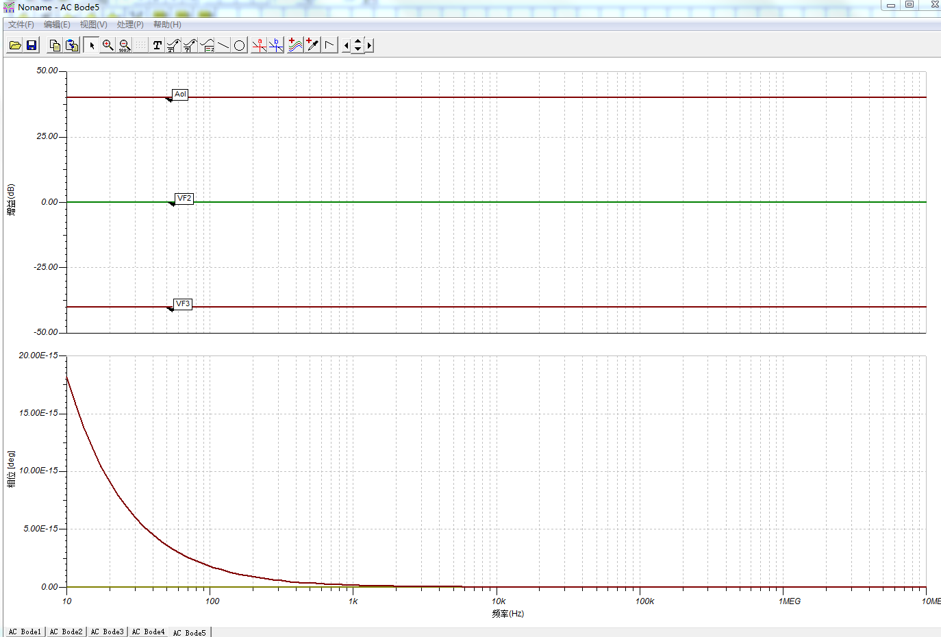

您是想对图中OPA364的spice model进行仿真吗?打开TINA,工具栏Analysis-AC transfer characterics 既可以分析幅频相频特性了。

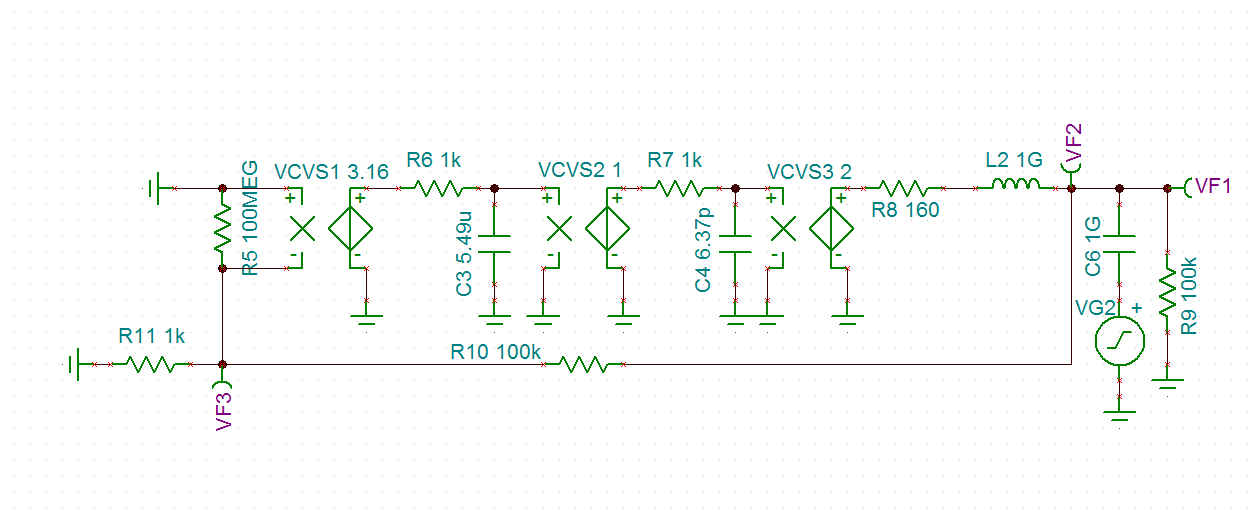

您的VSVS1,VCVS3设置有误,另外Aol=VOA/VM,应在AC仿真里进行编辑,请查看附件。
