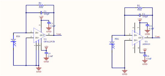

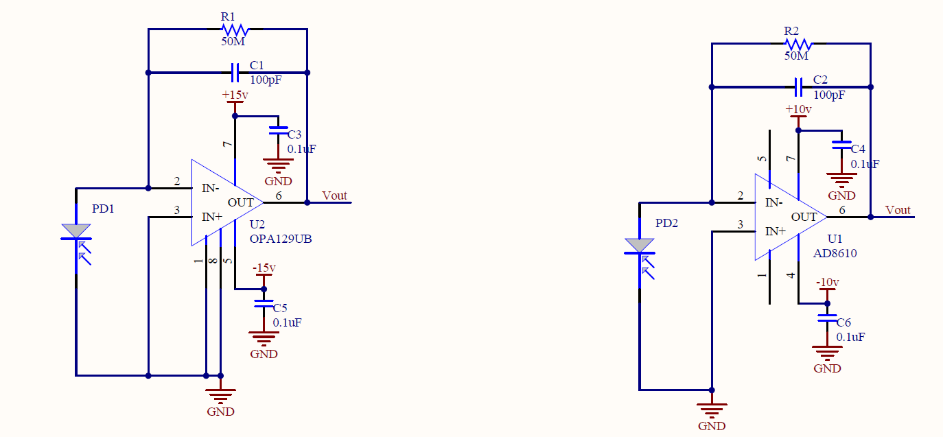

1.以下为采样电路。仪器的激光照射尘埃时,尘埃发出散射光。同时光电二极管接收散射光信号,然后通过运放,将闪射光信号转换为电压信号。这样,可以通过转换后的电压信号的大小,来计算尘埃的浓度。

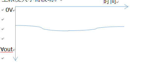

2当光电二极管接收到散射光信号时,观察Vout的输出信号的状态,为如下图所示的电压模拟量。当测试尘埃的浓度保持一定时,Vout的输出电压信号也保持不变,否则Vout随粉尘浓度大小而波动。
3.问题
尘埃浓度保持不变时,如果环境温度变化,Vout的电压值将变化,这种现象是有问题的,会导致仪器测试值随环境温度变化而变化。
4.现在的解决方案
选择Zero Drift参数小的芯片进行替换,OPA2187的Zero Drift:0.005 μV/¡ãC,是否有效果待测试。
5.是否有解决建议?请推荐,谢谢!
