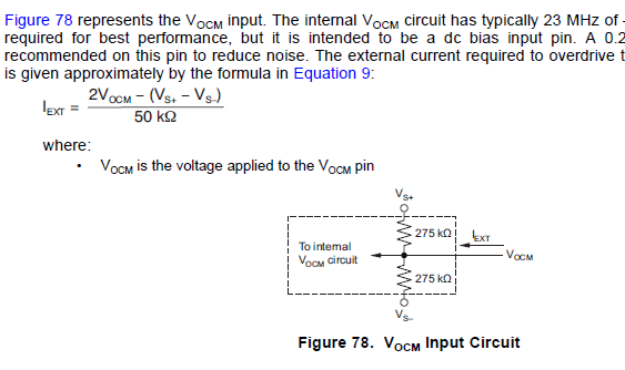

1、THS4522器件手册8.5.1.1小节的的公式和图有矛盾。公式应该有错。

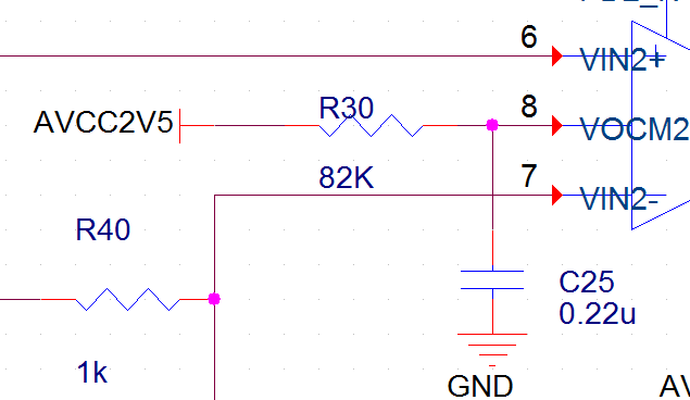

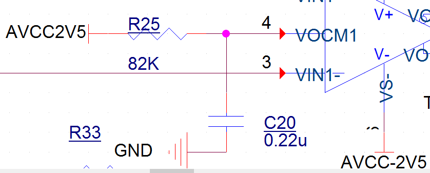

2、在我的电路中,THS4522正负电源接+ -2.5V,Vocm脚接一82K电阻到+2.5V电源。如图所示
在Vocm点,实际测到电压为1.02V。
若根据Figure 78计算,Vocm点电压应该为1.56V。

请问,您是将VOCM1和VOCM2并联起来用的?还是只接了VOCM1?
另,那个公式的确是有问题,我们正在确认。
您好:
经确认,Figure 78是正确的。您前面计算的 1.56V 也对,但忽略了一个因素:输入偏置电流。这个引脚有5uA~8uA的输入偏置电流,会在82k上产生400mV ~ 700mV 额外的压降。考虑这个因素之后,就和1.02V的实测电压相符合了。
需要注意的是,内部的两只275k电阻它们之间的匹配精度很高,但它们的绝对值精度不高。因此,你的VOCM电压设置不应依赖于内部的这个阻值,否则VOCM电压的误差会很大。合理的设计应该是用一个内阻足够小的电压源(例如电压跟随器)来驱动VOCM引脚,这样,这个引脚的内阻具体是多少就无关紧要了。
