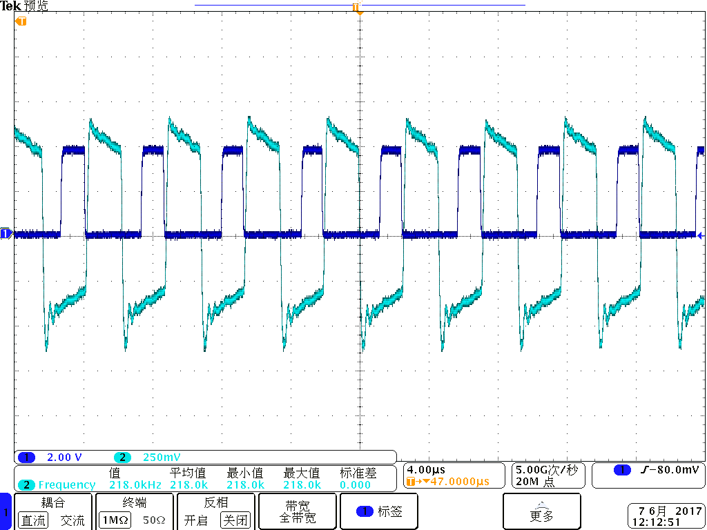

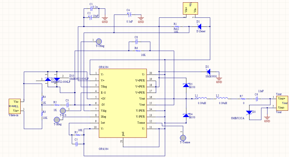

用OPA564作为功率放大器,输入数字信号为218KHz的方波,峰峰值5V,现检测+IN,-IN两端电压差100mV,供电电压双向+5V,-5V;增益为10;频率218Khz,负载8欧姆,但是输出电压波形失真,且输出电流远小于上限1.5A,电路图如下,波形图中深蓝色为电流检测管脚Iflag相较于V-端的电压,浅蓝色为输出电压,请问一下失真原因与Iflag大于2V 的可能原因。谢谢~~

输入差值为100mV,那么您每个输入端电压范围为多少?注意每个输入端的电压范围最大不能超过(V+)-3V。 也就是说+-5V供电的话,输入电压范围为-5V~2V。
输出1.5A的测试条件为,输出电压范围为(V-)+1.1V~(V+)-1.5V,因此+-5V供电,输出为-3.9V~3.5V范围。
同向和反相输入电压范围为+-1.5V,而且当我将供电电压调大时,比如+-10V供电,仍然失真,Iflag的电压相较于V-周期性的大于2V,在3V左右
