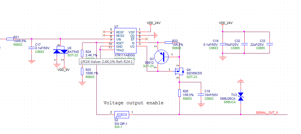

sch如下图所示:

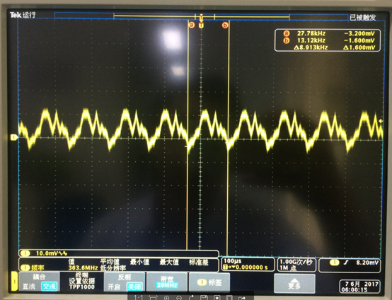

输入引脚示波器的波形:
输出接250R负载后的波形:
去掉了Q3,短接Q4的2,3引脚,输出的波形仍然如上图所示。
请教这是什么原因引起的噪声呢?
